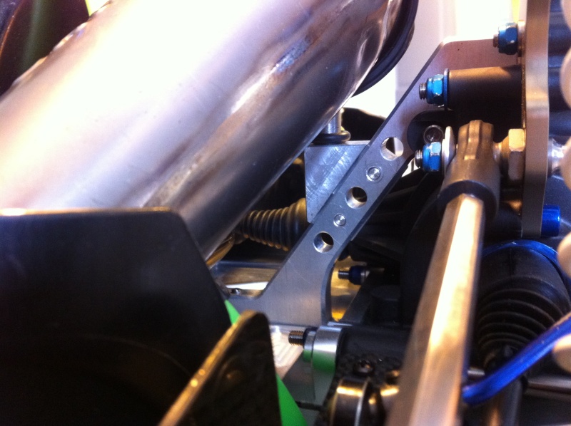

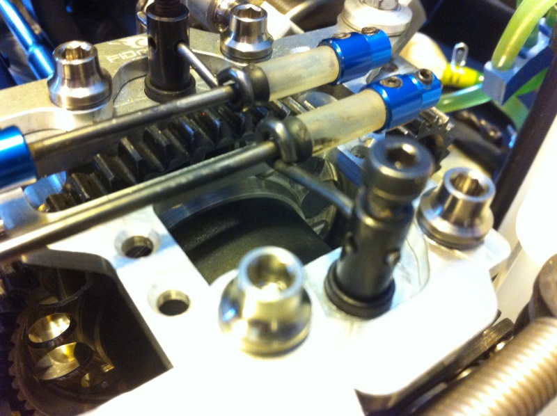

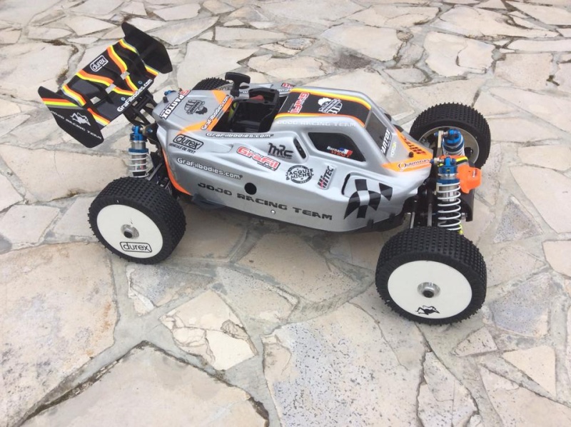

Bonjour a tous , comme promis je vous présente le losi Titanium B.V Jojo Racing Team , tout d'abord un Grand merci a Jojo qui m'a supporté une bonne partie de L'hiver dans son atelier , le Losi a subit un petit régime de minceur , nous sommes arrivés a un poids de 11.2Kg sans les roues , nous aurions pu aller plus loin mais cela aurait été prendre des risques . il y a encore la possibilité de travailler dessus , nous verrons les premiers essais et la première manche de Championnat de France a Hanvec le 9 /10 Avril , a la suite de ca nous envisagerons peu être d'autres modifications
Axes de triangles extérieurs Ar Titane
Axes de triangles intérieurs Ar Titane
Tirants Av + Ar et de direction Titane
Pot Samba Titane
Set d’axes de sauve servo Titane
Visserie Titane ou alu (sur) au maximum sur (toute) la Voiture
Vis fixation carburateur Titane
Vis venturi Titane
Vis support cloche embrayage Titane
Axes de roues Av + Ar Titane
Vis de plaquettes Titane
Vis inferieures de cellule arrière Titane
Vis de fixation de l’aileron Titane
Vis pallier diff central Titane
Fixations amortisseurs haut Titane
Vis butée de triangles Titane
Soufflets noix de Cardan Av +Ar Int + ext
Support de pot d'échappement Alu
Hexagones de roues allégés
Goupilles d’hexagone de roue Titane
Noix de cardans allégés
Insert de roulements de diff arrière en en Alu
Cellule avant et arrière liaison de pignon Alu

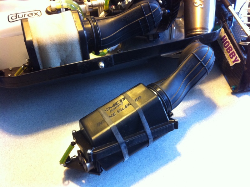

Option boite a air MCD
Couronne de différentiel centrale allégée

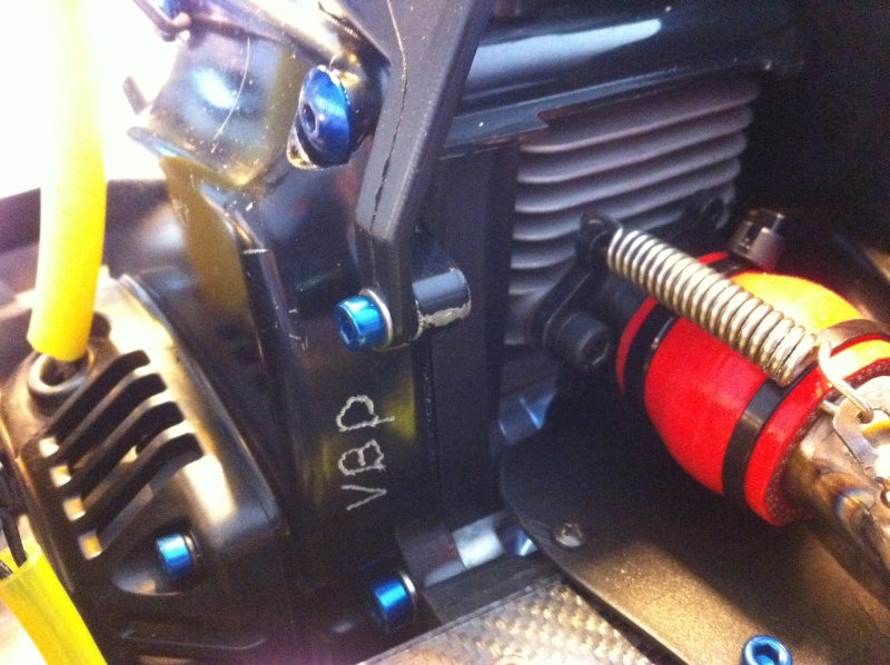

Salut Nanard,
EN effet très beau travail et ça a payé, tu as bien perdu du poids!!!!
Elle sert à quoi cette petite pièce avec le ressort ?
Age : 67
Re: Présentation du Losi titanium B.V Jojo Racing team
le Dim 20 Mar 2016, 19:58
Salut Sousou , cette pièce avec le ressort sert a fixer le réservoir mais avec de la souplesse , sinon le réservoir ce fend !!
- Nombre de messages : 17186
le Dim 20 Mar 2016, 20:00
OK merci Nanard, c'est bien ce que je pensais.
Vraiment très beau ce Losi Buggy !
