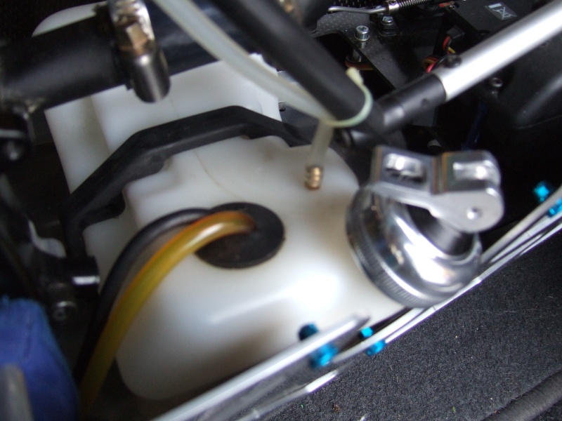

par coontre, il te fut une mise a l'air avec ton bouchon sur le reservoir de la bete avec le big power.
avec le samba, si ton moteur est stock ou pas trop enervé, ça passe, si tu commences a l'enerver de trop, il t'en faudra une aussi, sinon, au bout d'un moment, ça cale et pour la conso.... ça a soif pour les deux, 30 minutes, tres limtes...

salut, je ne vois pas du tout ce qu'est une "mise a l'air" , un vulgaire trou? ou s c'est plus complexe tu as une photo? merci

Voici une photo de la mise à l'air que j'ai fait sur mon réservoir de mon qui a le même bouchon que toi
Une vis de pressurisation de 1/8 vissée dans le réservoir et un bout de durite qui va à l'arrière du monster

ah d'accord, et bien je les ferais dans la semaine
ps: sympa les vis turquoises alain

Comme l'a dit ATELIER EN BORDELIX, j'aime aussi ta visserie anodysée
