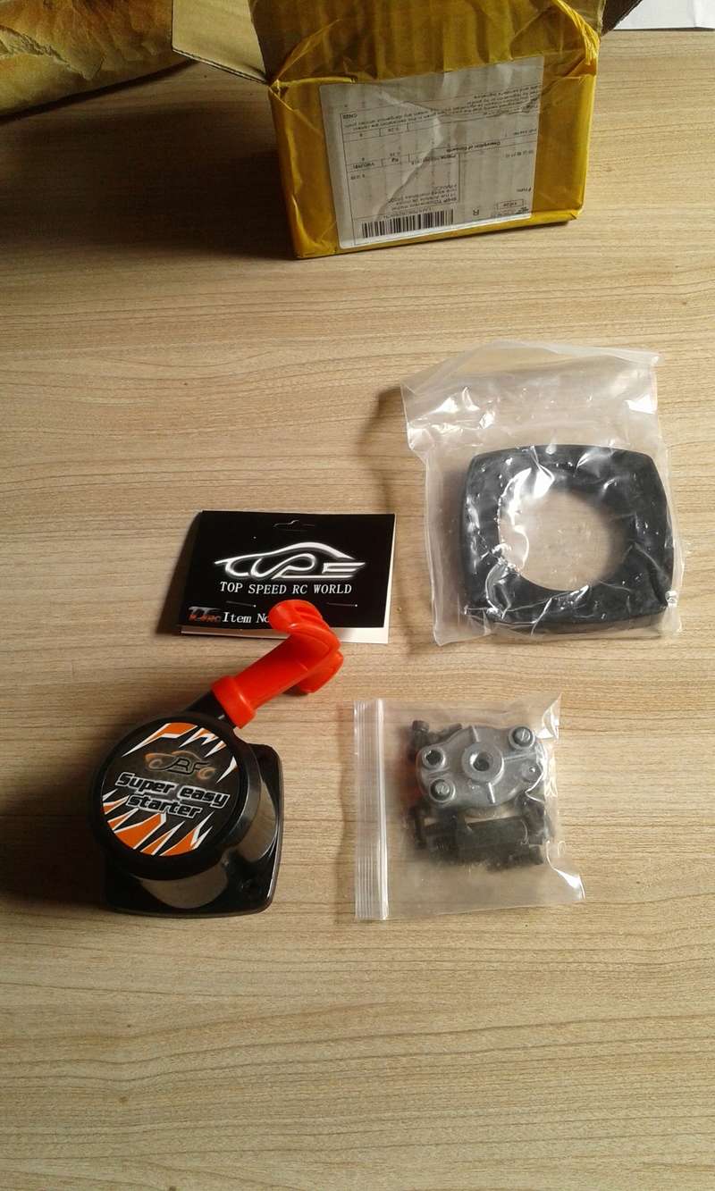

salut lebreton  Very Happy tu ve être tranquille voila lequel j ai pris pour mon g320  Twisted Evil avec  les autres toujours problème alors que sa s est de la bombe sur 20e.a+
https://www.aliexpress.com/item/Quick-Easily-starting-pull-starter-set-Fit-for-Zenoah-CY-Rovan-Engine-Top-speed-engine-For/32818188980.html?spm=a2g0s.9042311.0.0.27426c37V2HvsZ
