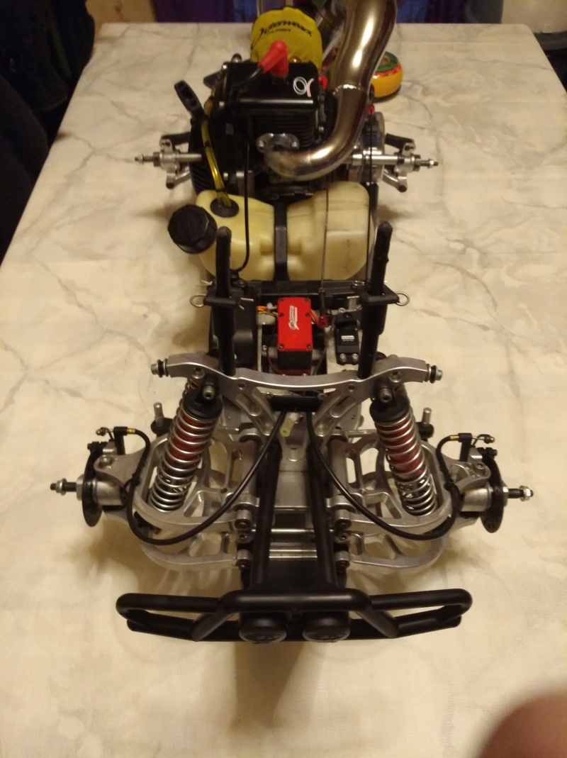

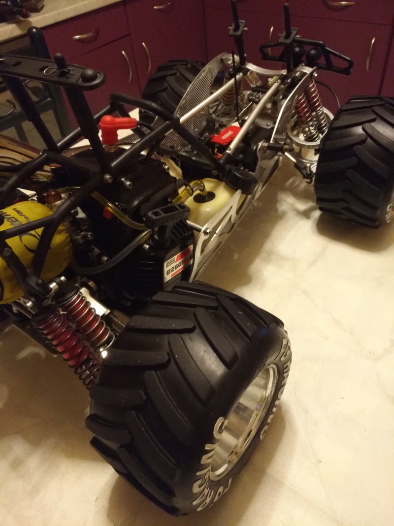

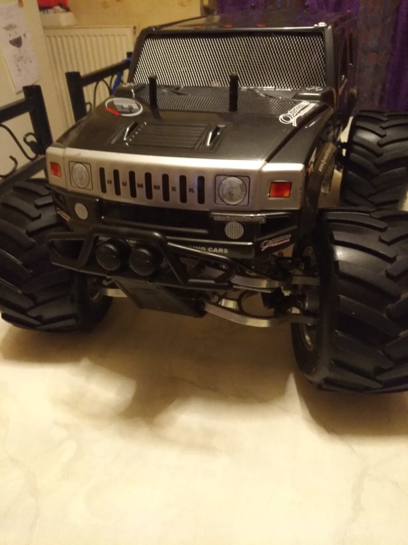

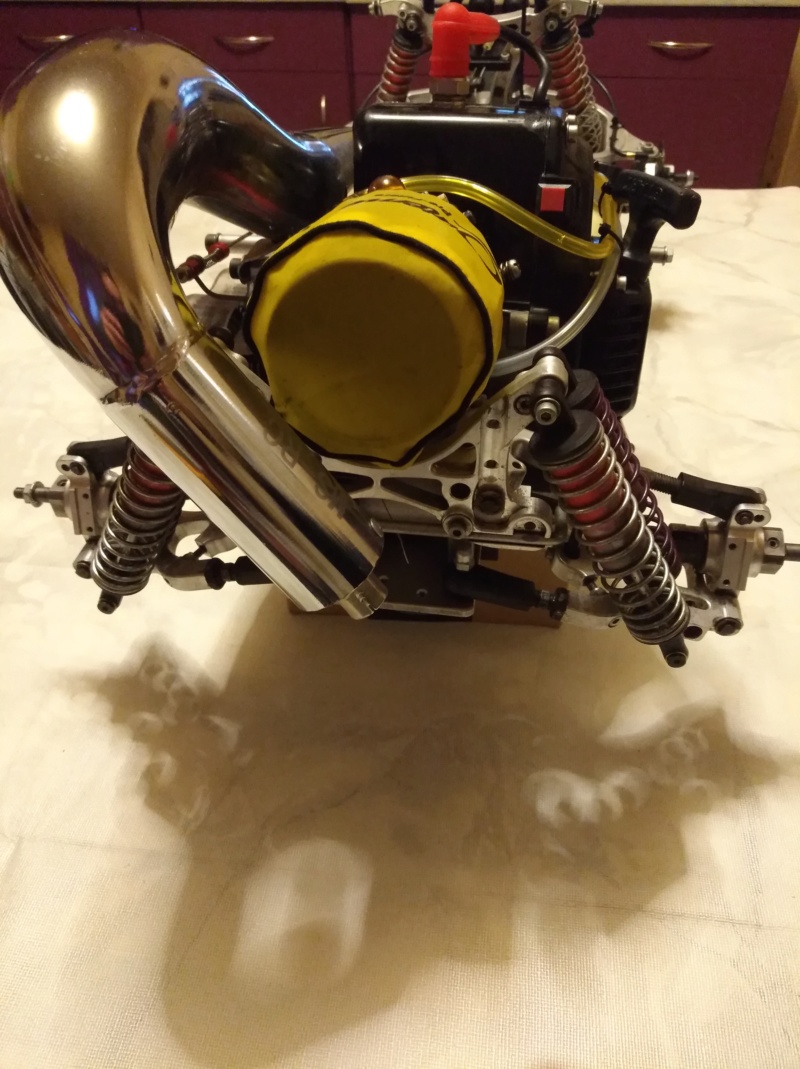

Monster fg de Keuss
Jeu 03 Jan 2019, 08:52
Modèle:
fg monster 1/5 en 4x2 avec carrosserie hummer.
Chassis:
Pratiquement full alu,me manque les chapes,et la couronne 48 et les bouchons des amortisseurs.
Frein avant a disque mécanique,et à l'arrière un centrale en acier.
Niveau amortisseur,c'est pas terrible,trop dur a mon goût,je vais me pencher dessus dici peu.
Mécanique:
Moteur zenoha 26cc avec un échappement .
Pour le moment,jai rien fait en optimisation niveau mécanique,mais ça va venir assez rapidement les modifs.
--»cylindrée augmenté,peut être un 29 préparé,un carbu 990 sur roulement +bride alu,et un embrayage .
Électronique:
Servo multiplex rhino et un goteck 22kg au gaz frein.
Radio Absima cr3p 2,4 ghz
Chassis:
Mécanique:
Électronique:

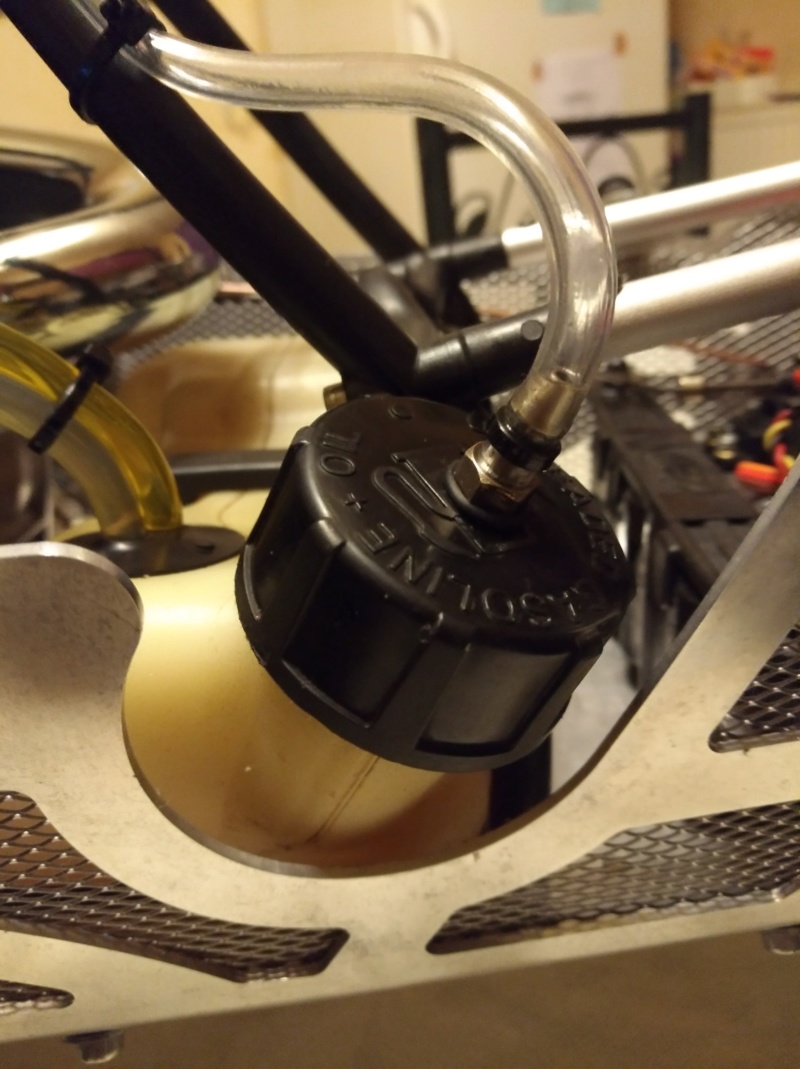

Au passage,je me suis fais une mise a l'air du réservoir,avec un raccord que j'avais en stock,et un manchon sur ma sortie échappement.
Le carbu est monté,démarrage sans problème,il y a plus qu'a roder et régler ça correctement.
