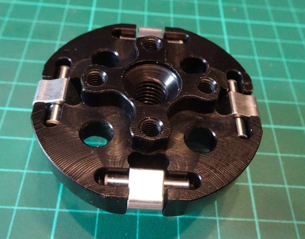

Le support d'embrayage.
Présentation de l'embrayage Turtle Racing Dsc01611
Présentation de l'embrayage Turtle Racing Dsc01613
Présentation de l'embrayage Turtle Racing Dsc01612
Présentation de l'embrayage Turtle Racing Dsc01614

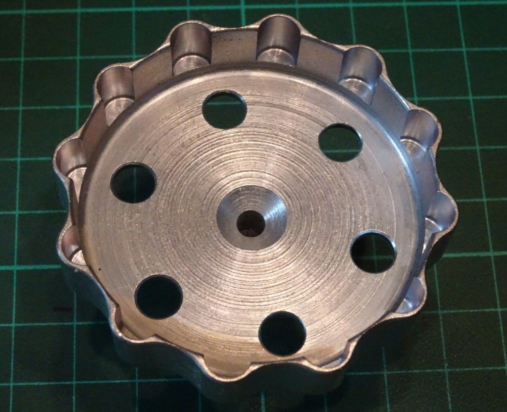

La cloche d'embrayage.
Présentation de l'embrayage Turtle Racing Dsc01615
Présentation de l'embrayage Turtle Racing Dsc01616

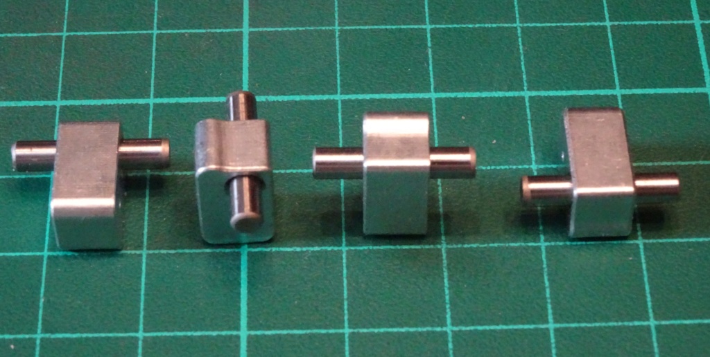

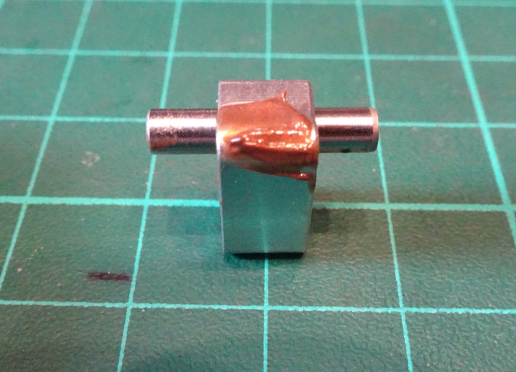

Les masselottes.
Présentation de l'embrayage Turtle Racing Dsc01618
Présentation de l'embrayage Turtle Racing Dsc01619
Mettre un peu de graisse cuivrée sur le dessus des masselottes.

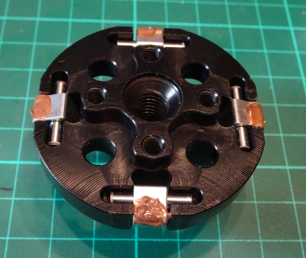

Présentation de l'embrayage Turtle Racing Dsc01623
Les masselottes montées sur le support.

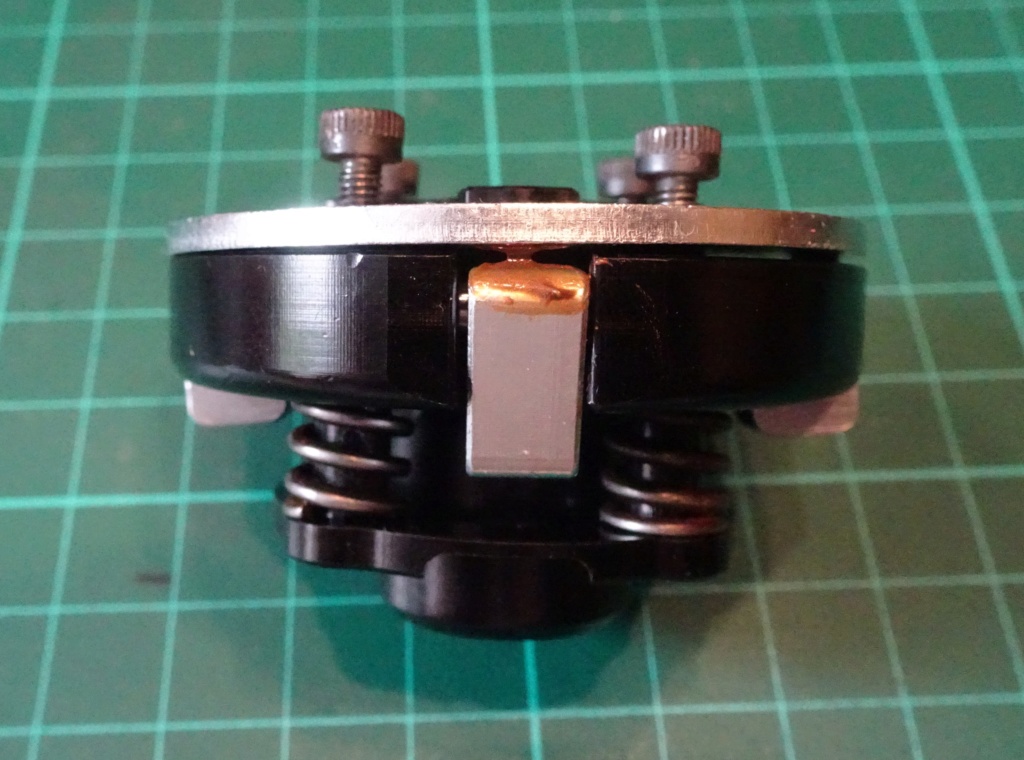

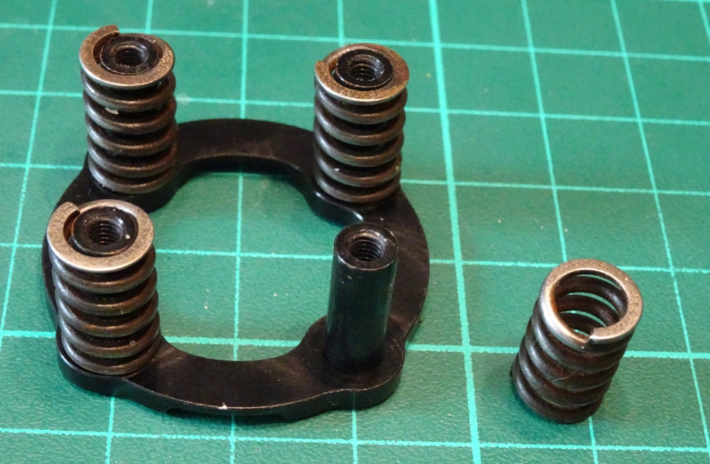

Mise en place des ressorts sur le support.
Présentation de l'embrayage Turtle Racing Dsc01624
Présentation de l'embrayage Turtle Racing Dsc01625

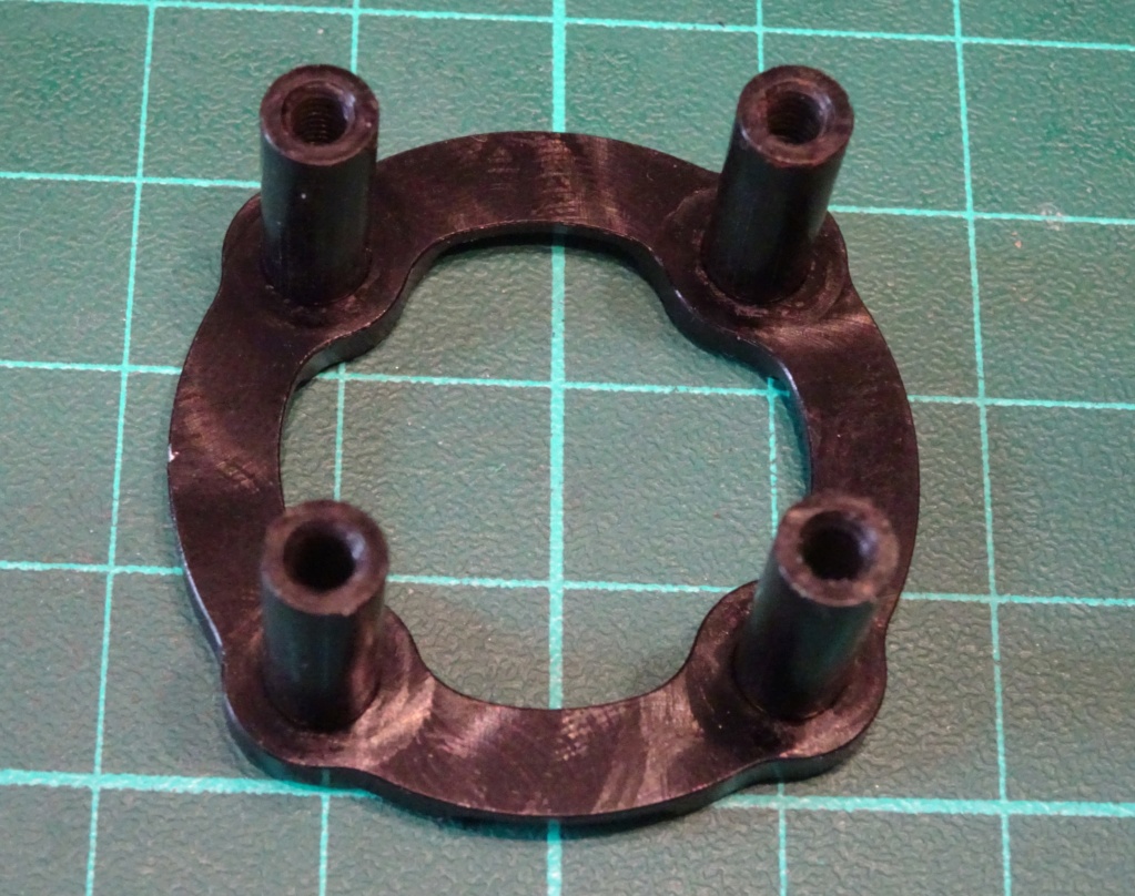

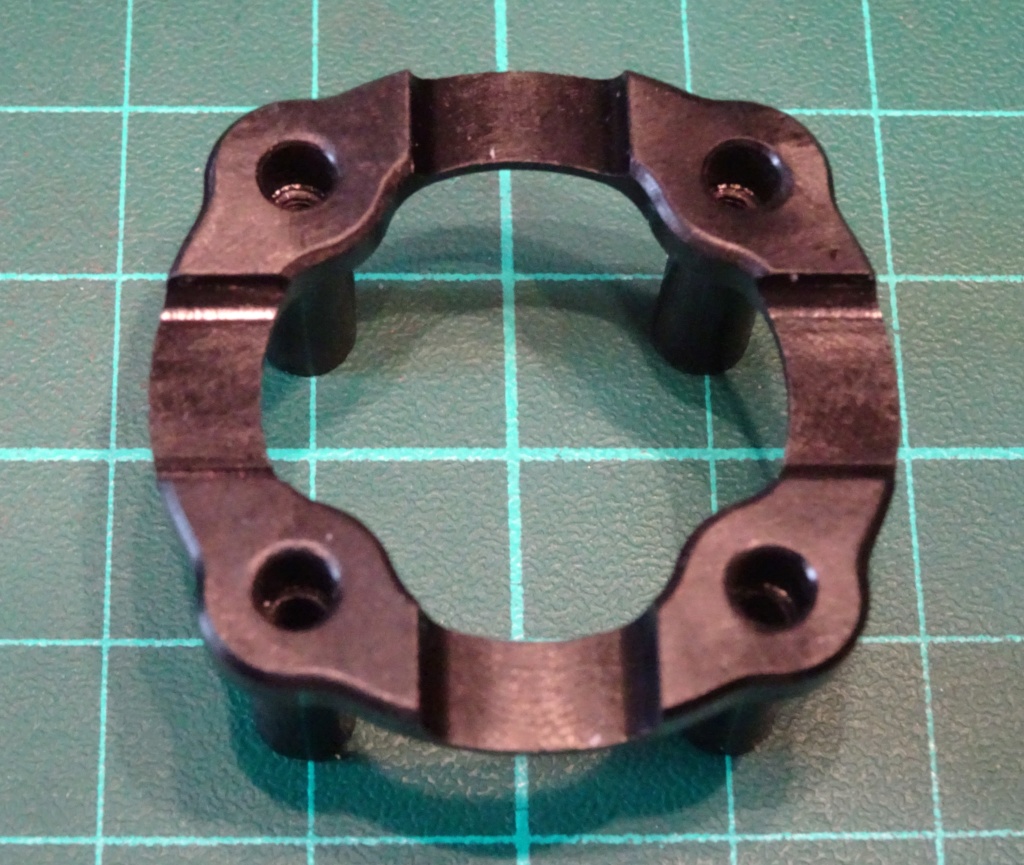

Fixation de la plaque supérieure.
Présentation de l'embrayage Turtle Racing Dsc01632
Présentation de l'embrayage Turtle Racing Dsc01633
Présentation de l'embrayage Turtle Racing Dsc01631

Alain, mets plus de graisse au niveau de l'axe du poids, tu peux y aller  Wink
Je vais aussi tester ce WD la graisse en bombe.
On voit ça à mon retour  Wink

Oui Alain, c'est bien la et même partout à coté   Wink
Mon retour sur les essais de ce wd.
Je valide le fait de mettre de la graisse cuivrée en bombe, cela permet de ne pas avoir besoin de démonter l'embrayage pour le re-graisser. Il faut juste faire une ouverture sur le carter d'embrayage pour y avoir accès. Un petit coup de temps en temps et le tour et joué  Wink
Je valide aussi les ressorts 1.2mm de chez MCD pour remplacer les ressorts d'origine. Même s'ils ont un plus petit diamètre de fil (1.2mm pour 1.3mm), l'embrayage colle plus tard. Donc parfait pour mon usage 4x4.

Pour le graissage perso j'en met partout ( ressort , masselotte, disque ) ça ne gêne pas l'utilisation du tout
Comparer a la graisse en tube, celle en bombe ne fait pas beaucoup de projection sur le chassis ou dans la cloche moteur

Tu as procéder comment pour le serrage des 4 vis,pour le réglage d'accroche de l'embrayage?
Présentation de l'embrayage Turtle Racing Empty Re: Présentation de l'embrayage Turtle Racing
Lun 03 Fév 2020, 17:20
Salut Christophe,
Tu sers tout à fond  Exclamation
Si tu veux une différence d'accroche, il faut te procurer le kit avec les poids et les ressorts différents  GT128  Wink
Tu as aussi les ressorts MCD (voir plus haut dans le post)  Wink
