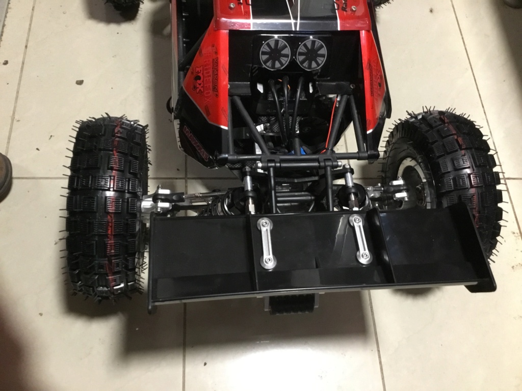

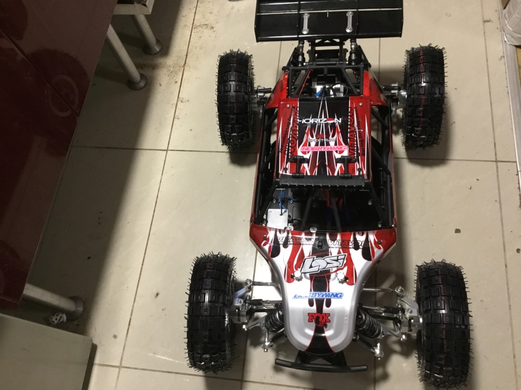

Après avoir testé sur circuit j’ai apporté des transformations de dingue sur mon dbxle2, en effet j’ai mis des jantes en alliage léger démontable en deux parties et des vrais pneus à carcasse radiale avec chambre à air, et j’ai rajouté 4 vérins hydraulique aux 4 amortisseurs déjà présents car le poids de la voiture à augmenté de 30%, place aux photos Mon losi dbxl e V2 en pleine transformation  - Page 2 39c17510
Mon losi dbxl e V2 en pleine transformation  - Page 2 217bcd10
Mon losi dbxl e V2 en pleine transformation  - Page 2 F4402710
Youle91 aime ce message

J'ai une question, quel est le gain avec ce type de pneus ?

Ven 17 Fév 2023, 06:12
Surtout qu’avec la nouvelle puissance les anciens pneus se déchiraient, maintenant c’est impossible. Ces pneus sont fait pour le bitume et la terre, je peux jouer sur la pression avec 1k ou plus ou moins suivant le type de terrain

Dim 05 Mar 2023, 05:19
Chouette ton système de vérins au amortisseurs Mon losi dbxl e V2 en pleine transformation  - Page 2 1f60e,c’est quoi comme roues que tu as?tu as un site internet où on peut voir ça de plus près?

Lun 06 Mar 2023, 05:40
Ce sont des roues de pocket quad 3.00 X 4 cordialement
