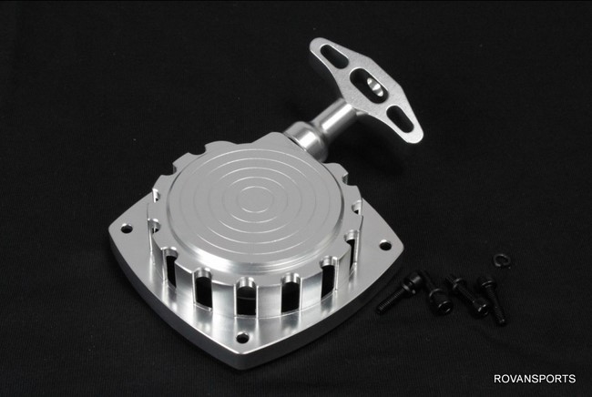

J'ai un lanceur full alu complètement fermé sans aucune aération dessus sur mon elcon. Je me posais la question si cela n'allait pas créer une surchauffe du carter. Votre avis svp?

salut bill Very Happy je pense pas que sa pose problème Evil or Very Mad l air braser ressort pars le bas du cylindre est carter pour refroidir, de mieux sa évite que des petite pierres rentre e l intérieur pour te bouffer les ailettes du volant moteur

Merci beaucoup de ton retour. Je me suis toujours demandé pourquoi il ne le faisait pas plein mais ajouré dans ce cas.

Moi je pense que ça a de l'importance d'avoir de l'aération au niveau du lanceur. Juste derrière se trouve le volant moteur qui entraîne l'air pour le refroidissement.
Donc pour moi, c'est mieux d'avoir un lanceur ouvert.

bill  Very Happy benjamin a pars tors  Twisted Evil  te reste plus qua te prendre une perceuse lui Persée quelque troues bien proprement autours du lanceur l air pourra y entrée sans problème, mais pourquoi inventer ce type de lanceur alors qui peu y avoir des problème de chauffe !!!! voici 2 photos pour te donner une idée pour les troues a faire sa doit pas être sorcier a faire Evil or Very Mad bonne bricole  hop
