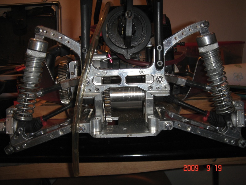

Salut les gars
Jme suis enfin décidé pour les pneus pig je viens de commander directement chez GRP des BULDOG en Medium pour l'avant et l'arrière
Sinon petite new de l'avancement de mon Léopard "dont je suis de plus en plus fan"Very Happy
Je vais surement en faire crier certain mais bon je préfère largement comme ça Voilà j'ai découpé l'arrière du chassis pour libérer la courses des triangles qui venaient buter dessus
Photos

Le Léopard de Giafly - Page 3 Empty Re: Le Léopard de Giafly
Sam 10 Oct 2009, 12:36
Très bonne astuce d'avoir découpé ton châssis, Krooger33 à fait la même chose récemment pour gagner en garde au sol Wink
Par contre, fais très attention à ce que les cardans ne puissent pas se déboiter. Si c'est le cas, mes 1 rondelle entre la noix de diff et le support de diff.
EN tout cas, belle préparation!!! cheers cheers cheers
Sam 10 Oct 2009, 12:44
Merci Sousou pour ton compliment et surtout pour l'astuce

Sam 10 Oct 2009, 13:44
magnifique prépa effectivement Wink et pour la découpe ça va te liberer plus de détente .

Sam 10 Oct 2009, 14:06
Giafly, sais tu comment on fait pour vérifier que tu ne perdras pas ton cardan?
Sam 10 Oct 2009, 16:44
Ah non je sais pas Sousous
Merci chris pour le compliment Wink
Sam 10 Oct 2009, 18:47
Alors pour être sur de ne pas perdre ton cardan, il faut que tu fasses:
- enlèves tes soufflets et remonte le tout (pour avoir la visibilité),
- à l'horizontale, ton cardan doit bouger de 3mm maximum,
- quand tu es en débattement maximum, vérifies que ton cardan ne risque pas de se déboiter.
Si jamais c'est limite, tu peux mettre une rondelle supplémentaire entre ta fusée et ta noix de cardan (si tu as assez de filetage pour visser ta roue). Et une autre rondelle comme je t'ai dit entre ton support de diff et ta noix.
A l'intérieur de tes noix, il faut mettre une rondelle en caoutchouc (FG en vend ou alors tu t'en fait).
Si même avec tout ça, c'est encore limite, il faut que tu règles ta butée pour limiter le débattement.
Voilà, j'espère que ça va pouvoir t'aider et t'éviter de mauvaises surprises. ça serait dommage que tu abimes ta noix de cardan et que tu perdes tes billes... lol!
Sam 10 Oct 2009, 19:00
Et pour finir, tu as même des ressorts qui se mettent dans les noix de cardans pour caler ces derniers Le Léopard de Giafly - Page 3 Icon_wink
http://ips2007.com/boutique/catalog/product_info.php?cPath=196_197&products_id=1886
Alain Le Léopard de Giafly - Page 3 849878
Sam 10 Oct 2009, 19:23
cheers Merzzzzzzzzi les gars je vais vérifier tout ça Wink

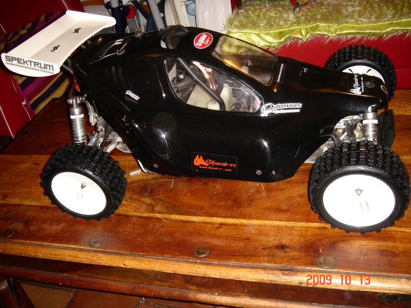

Mar 13 Oct 2009, 19:29
BouuuuuuuuuuZigue les voilà affraid ils sont super beaux ! I love héhé :coeur:
Photos Maestro
Le Léopard de Giafly - Page 3 Laopar11
Le Léopard de Giafly - Page 3 Laopar12
Le Léopard de Giafly - Page 3 Laopar13
Le Léopard de Giafly - Page 3 Laopar14
En vrai ça donne grave huhuhu I love you J'ai hate de tester huhuhu bounce
Gianni grave fan! rendeer
Mar 13 Oct 2009, 19:31
Magnifique!!! tu vas t'éclater avec!!!! Wink
Mar 13 Oct 2009, 19:45
Salut, pas mal ,c'est vrai que en commandant direct chez GRP, tu as les jantes blanche, qui rendent gavé mieux sur le noir, que du jaune fluo.
Sympa et bonne éclate
A+ Yann
Mar 13 Oct 2009, 19:52
salut gia
ben didons c'est super beau avec les pneus neuf , la prochaine fois je prendrai les memes d'ailleur tu veut pas me les preter
pour que je puisse les tester avant ,vu que tu tourne pas avec!! lol! :182:
ah oui , je suis fan de ta bagnole mais l'aileron blanc ça va pas(enfin pour moi)
