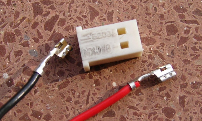

en fait ma question etait est ce que je dois brancher le fil noir sur "5209" ou sur "MXJ 8"
et donc le rouge, sur l'autre

C'est mon jour de bonté
Dès que le serveur d'images refonctionne je t'envoies les photos

c le fil noir qui ce branche sur mxj 8 et le rouge sur l autre mes quel est ta radio?
ps:je croi que l entrer de la prise pour le fil noir et rond et le rouge carré je suis pas sur

Re: Radio Futaba
Ven 03 Avr 2009, 17:31
Et voila
