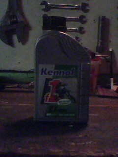

Je me suis trompé sur la marque du bidon c'est Accors qui les remplient mais c'est de la Kennol F1 (Huile très haute performance).100% Synthèse, 2T moto.
[Pour moteur 2T de moto utilisées en compétition ou des conditions sévères.Il évite l'encrassement des pistons et le gommage des segments, diminue l'émission de fumée et les dépôts dans les systèmes d'échappement.]
Mon huile est Bleutée!!
