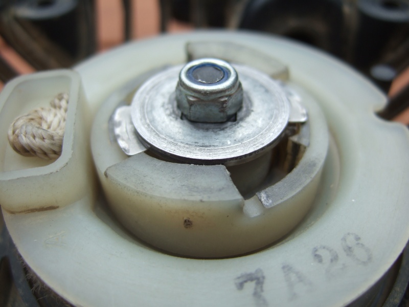

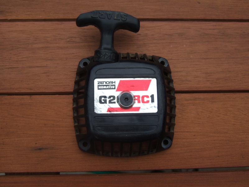

Salut à tous,
Si le pas de vis de votre lanceur est abimé, voici la réparation que j'ai faite sur le mien
Et il fonctionne de nouveau

Merci René
J'ai oublié de dire que j'avais percé le carter du lanceur et après, mise en place d'une vis, d'une rondelle et d'un écrou nilstop.
Le tour est joué
Le tour est joué

idem pour moi par contre l'écrou je l'ai mis à l'exterieur car en cas de desserrage de celui ci l'écrou à plus de chance de ce balader dans le volant moteur que la grande vis

C'est un lanceur que j'avais sur le moteur monté sur mon hörmann d'occasion

Pour ma part ce n'est pas le pas de vis qui foire mais au bout d'un moment il y a un manque de résistance au déssérrage ce qui fait que la vis se déssèrre toute seule et là bonjour les problèmes pour le volant moteur.
