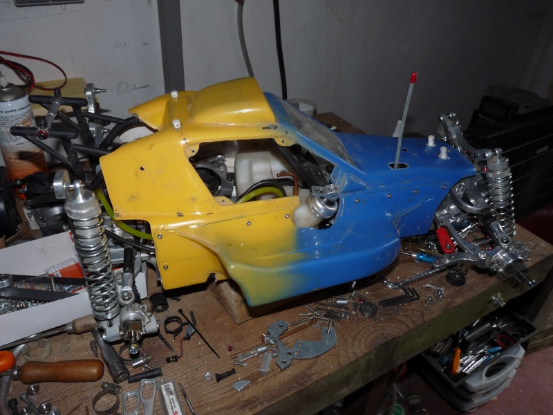

voici quelques photos de l'avancement de mon baja ou plutot de mon marder Very Happy .
gros volume elcon cleon a l'avant :
mon cadeau de noël, un baja 4wd competition - Page 2 101_0110
gros volume elcon cleon a l'arrière :
mon cadeau de noël, un baja 4wd competition - Page 2 101_0118
mon cadeau de noël, un baja 4wd competition - Page 2 101_0115
mon cadeau de noël, un baja 4wd competition - Page 2 101_0116

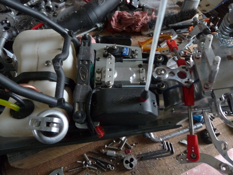

nouvelle platine servo fabrication perso, le système IPS chacal étant trop long a démonter a mon gout :
mon cadeau de noël, un baja 4wd competition - Page 2 101_0111
mon cadeau de noël, un baja 4wd competition - Page 2 101_0112
démontage rapide du moteur (je me demande si je vais le laisser car j'en vois pas trop l'intéret. il faut quand même enlever la transmission primaire pour démonter le train arrière pour controler la courroie :
mon cadeau de noël, un baja 4wd competition - Page 2 101_0114
mon cadeau de noël, un baja 4wd competition - Page 2 101_0117
adaptation de la carrosserie du marder :
mon cadeau de noël, un baja 4wd competition - Page 2 101_0120
mon cadeau de noël, un baja 4wd competition - Page 2 101_0122
mon cadeau de noël, un baja 4wd competition - Page 2 101_0121
mon cadeau de noël, un baja 4wd competition - Page 2 101_0119
mon cadeau de noël, un baja 4wd competition - Page 2 101_0123
voila c'est tout pour aujourd'hui.
a++

super boulot, bravo! Ils sont énormes ces amortos, waouh!!! T'es obligé de confectionner des rallonges pour les fixer, ça ne va pas sur les supports d'origine?
mon cadeau de noël, un baja 4wd competition - Page 2 Empty Re: mon cadeau de noël, un baja 4wd competition
Lun 31 Mai 2010, 13:22
beau boulot reylaf10, je vois que t'as bossé dur sur l'étanchéité des carters, bravo
sinon ça rend plutot pas mal avec cette carro, j'aime bien mais fini l'arceau !
pour te repondre grand pharaon, oui il faut ralonger les supports , pour l'avant il est aussi possible de fabriquer une réhausse pour le support plastique d'origine
pour l'arriere si tu mets les meme que devant ça doit passer sans trop de modifs, mais je sais pas si le débattement sera suffisant
