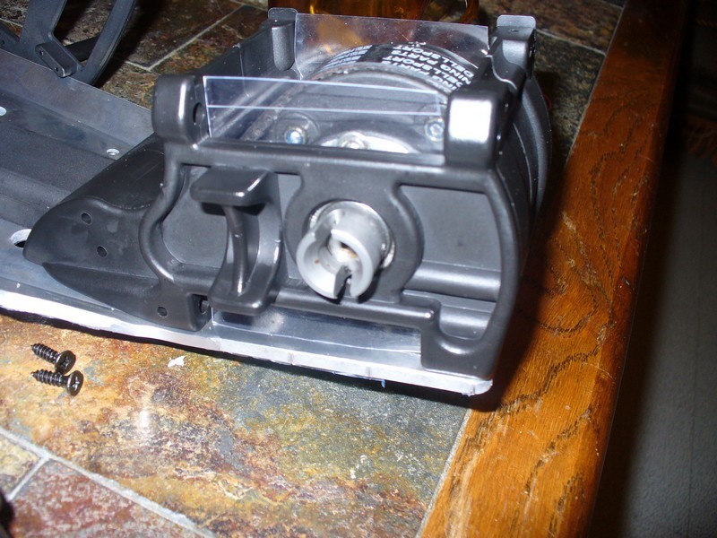

Montage du diff arrier a la pate a joint.
Fabrication des protection de carter de diff avant avec du lexan (j'ai pris exemple sur un post sur fg marder la) MERCI A JEREMY63
Pose du diff avant arriére: MERCI A CEDRIC pour son décapeur thermique sans qui obligé d'acheter un diff :paf: coller la couronne a la rouge pas bien....
Ma super couronne alu alégé

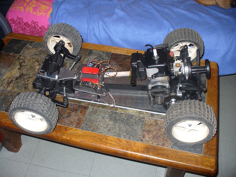

J'ai acheter un reservoir car suis de leopard ne passe pas a 1cm prés il touche la gamelle (moi j'ai changer la gamelle par un pot oiption car elle touchait aussi le reservoir de baja d'origine
Par contre la platine radio plastique fourni pour mettre le servos et a proscrire c'est du chwig gum
J'en avais une en alu que j'avais acheté pour le leopard il ya pas longtemps et que je n'avais pas monté!
Il a falu que je joue de la perceuse de la dremel et du taraud pour fixer les servos dessus et que je découpe les plots en plastiques de la platine chwing gum!

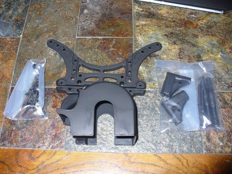

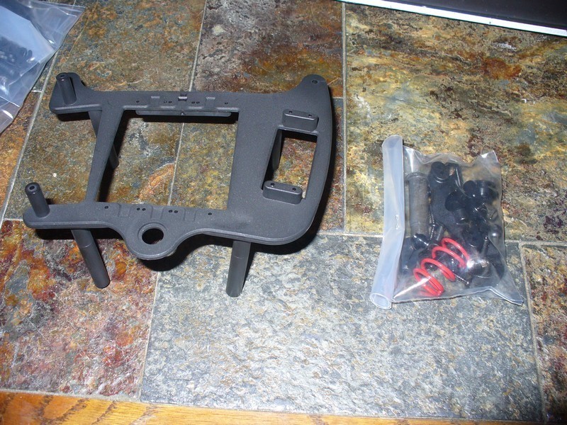

Pour que la transformation leopard 4x2 en baja 4x4 soit bien faite , il fallait bien racheter une carro de baja 4x4 avec tout ce qu'il manquait niveau chassis aussi...
Avec la carro j'ai aussi acheté des cardans homo (merci Dominique IPS
) obligatoire vu comment sa braque rien du tout d'origine
Voila le reste des piéces pour la transformation! Il manque la petite plaque alu en bas et les "tiges pour fixer la carros a l'arriére sinon le reste est dans le kit!

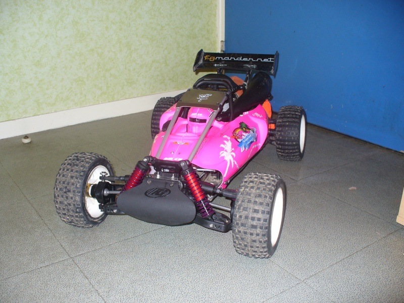

Et la peinture de la carro ... j'ai laissé madame choisir pour la couleur
vu qua la base c'est pour elle , mais je sais que sa sera moi qui la prendra le plus souvent LOL
Ce soir j'ai quasi fini la carro du baja et aprés me restera plus qua roder le 30

Mar 02 Fév 2010, 08:54
Superbe présentation
Bon run à madame
Bon run à madame
- Nombre de messages : 17894
Re: baja 4WD barbie girl lol
Mar 02 Fév 2010, 12:18
Comme a dit Alain, super présentation
Et en plus sur la carro, il y a les autocollants du forum
Allez maintenant sur la piste!

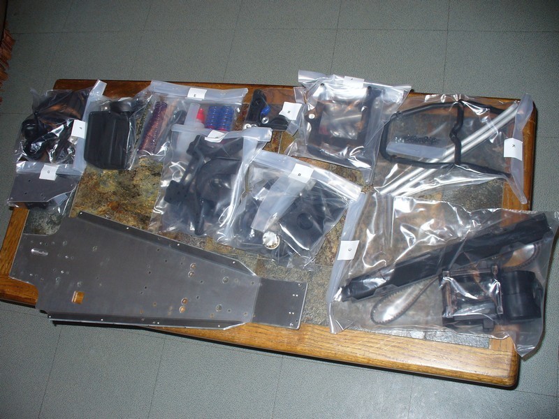

Alors pour ce qui est des piéces manquantes dans le kit que j'ai donc rajouté (je vais essayer de tout me souvenir) :
coté carro il me manquer : la partie arriére droite et gauche de la roll cage + l'aileron , + toutes les piéces sous sachet de ma photos , + la poignée/cache bougies , 2 triangles arriére inferieur + les 6 chappes arriére M8 (4 pour les infs et 2 pour les sup) , les cardans + les 4 noix arriéres , , moteur complet , partie transmission avec freinage complet sauf l'axe de la couronne alu qui lui est fourni car pas pareil que celui de 4x2 , reservoir , 2 amortos , 4 roues + carrés de roues , les 2 bielettes de direction avant + les chappes M6 , servos gaz/frein , direction , boitier du recepteur et récupérer son diff arriére pour le mettre a l'avant et je crois que c'est tout...
