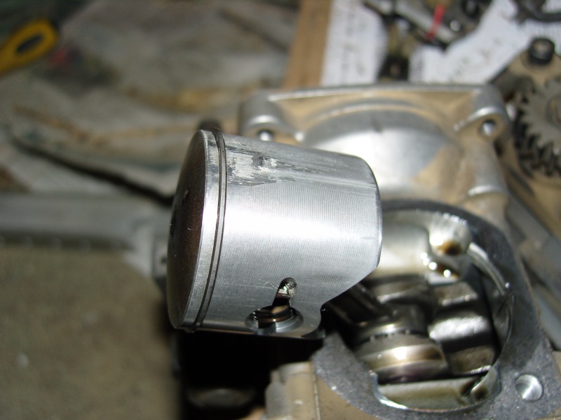

Bonjour à tous,
voilà lors du nettoyage de printemps du moteur de mon buggy j'ai remarqué qu'il y avait de petite rayures sur le piston.
Le cylindre à l'air intact. alors voilà je me pose les question suivantes :
Grave ou pas?
à remplacer ou je laisse comme ça?
ça peut être du à quoi? est-ce que j'y vais trop fort?
Merci pour vos réponses
les photos:
un coté
l'autre

Re: Petites rayures sur piston
Ven 23 Avr 2010, 21:57
Alors vu la 2ème photo, tu peux changer de piston!!
Je ne sais pas à quoi c'est dû, un mauvais pourcentage d'huile? une mauvaise huile?
Ven 23 Avr 2010, 22:04
Merci pour ta réponse rapide sousou33
j'utilise de la castrol TTS full synthétique. mélange à 4% je peux pas mettre plus quand même.
que pense tu de l'huile?
- Nombre de messages : 17710
Ven 23 Avr 2010, 22:10
Je ne connais pas ton huile, mais si c'est de la 100% synthèse, il n'y a pas de soucis...
Par contre 4%, pour moi c'est trop. Moi je roule avec du 2.5%.
Ven 23 Avr 2010, 23:37
Je dit peut-être une bétise mais sa ressemble pas à un pré-serrage sa ?
- Liouche_92
- Nombre de messages : 918
Ven 23 Avr 2010, 23:49
mimile67 a écrit:Je dit peut-être une bétise mais sa ressemble pas à un pré-serrage sa ?
A mon avis ton moteur chauffe trop et cela est du au 4%. Change ton piston et tourne en 3% tu ne devrais plus avoir de soucis.
Sam 24 Avr 2010, 07:04
Hello bonjour à tous,ton piston tu peux le changer il est mort ,pour moi 4 pour cent cela est aussi trop,descend à 3% met un nouveau piston ,aller à bientot .
Sam 24 Avr 2010, 08:41
+1 avec les autres pour le % , je roule aussi avec la TTS castrol et pour le moment j'ai jamais eu de probleme( je touche du bois)
comme sousou je met 2,5% voir un tout petit peu plus , vérifie aussi ta filtration c'est super important, faut pas rouler avec des mousse trop sale
Sam 24 Avr 2010, 09:10
punaise il à bien morflé le piston
moi aussi j'ai de la castrol mais pas de la full synthèse et je roule en 3%
vu l'état du piston profite en pour prendre un kit bigbore de 29cc ou 30cc
Sam 24 Avr 2010, 10:36
Un piston est usiné par tournage donc toute rayure allant du bas vers le haut n'est pas normale, en plus ici tu as de la chance moi j'ai serré et donc il a fallu changé aussi le cylindre... Mon piston avait la même tête!
Pour moi c'est peut être le segment très usé ou un pb de filtre à air. Comment est ton bas moteur? Il y a des joints SPY et cela a pu venir de par la!!!!
Sam 24 Avr 2010, 10:43
Moi qui pensais que un peu plus gras donnerai une plus longue vie a mes moteurs
Merci pour vos conseil, je passe à 3% vite vite sur ma nouvelle aussi alors pour pas avoir la même blague
Ou est-ce que je peux voir le type exact de moteur pour commander un nouveau piston?
Je dois changer quoi? piston - segment - axe ?
Avez-vous de bon site ou je peux trouver ça pas cher? mon budget à beaucoup souffert ces dernier temps.
Encore merci et vive le forum
Sam 24 Avr 2010, 10:52
Le bas moteur à l'air nickel, je penche plus pour le filtre à air et trop d'huile. comment je peux voir si ça vient des joints SPY?
Sam 24 Avr 2010, 12:05
Si ton cylindre est bon change juste le piston, le segment, les joints puis le volant moteur si le tien est casser.
Sinon l'huile c'est comme les médicaments, c'est pas en prenant plus de médoc que tu te soigne plus vite ou mieux,... et bin l'huile c'est pareil.
Sam 24 Avr 2010, 12:09
Vu l'état du piston, je pense que le cylindre a dû souffrir aussi
Si c'est le cas, regardes chez nos partenaire, il ont des kit à bon prix
Sam 24 Avr 2010, 14:49
bonjour,
moi aussi je roule en 4%(un peu moin meme) mai aucun souci j ai deja fait + de 18 plein et no souci
Sam 24 Avr 2010, 15:14
la 100% synthese est normalement prévue pour etre utilisée a 2% en piste par exemple
on met 3% car en TT il est plus sollicité, plus d'éffort par rapport a la piste
4% c'est de trop, tu produit de la calamine inutilement, un encrassement plus rapide donc des soucis plus rapide
