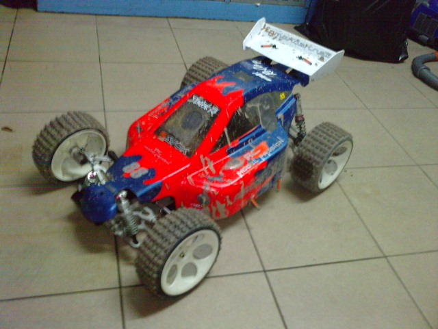

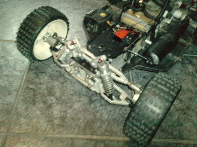

Bonjour les amis,voici mon HARM BX2 1/5 26cc... a rafraichir..
Histoire d'avoir une voiture 1/5 ou je pourrais prendre les jumps a fond,j'ai décidé d'acheter cette HARM full alu pour la retaper!!
Bien qu'elle fontionne tres bien,il y a pas mal de chose a faire dessus...(si vous avez des pieces en occasion,contacté moi par MP! ).
Vis a bois qui dépasse dans le plastique,pas de support aileron,cache moteur,platine radio fendue,barre de direction ondulée,ect...
Donc,un peu de boulot mais pas trop,il y a deja un bon rhino digit 4 a la direction,et le moteur qui tourne tres bien a juste besoin d'un petit réglage a la FRED!!
Voici les photos..

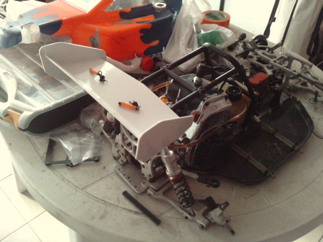

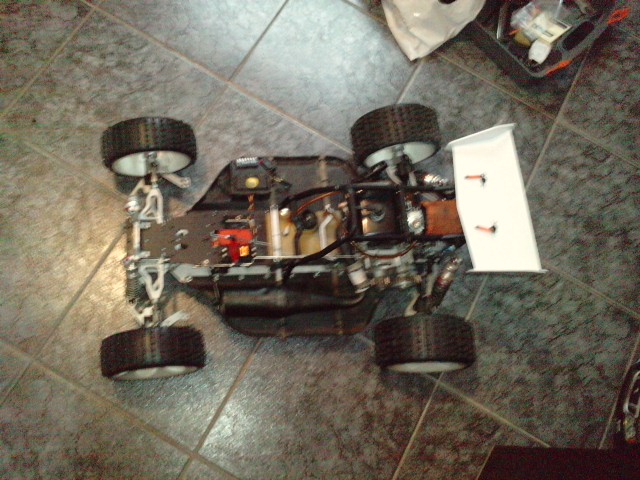

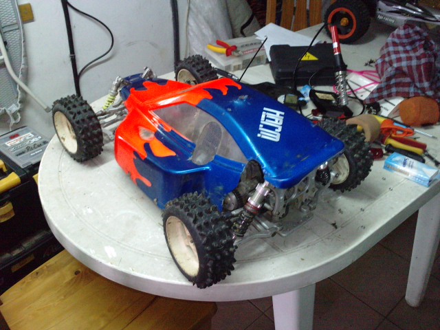

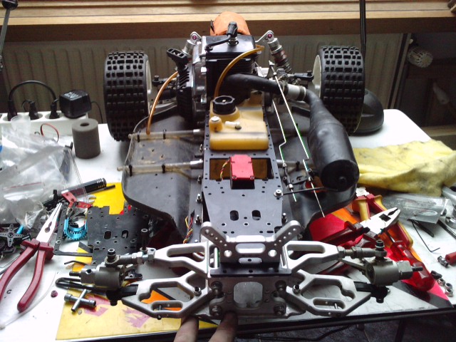

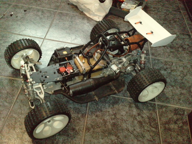

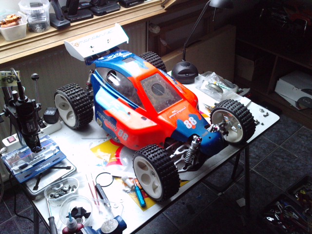

Et le voici après 2 jours de boulot..
pose d'un support aileron+arceau de Fg+un aileron blanc incassable..
Monter a blanc pour voir si cela passait avec le réservoir et la tringlerie gaz/freins..
Et bien le résultat est nikel..
Mon HARM BX2 1/5 26cc... a rafraichir! ;-) P0910116

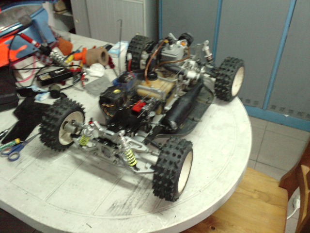

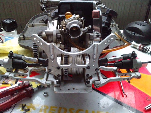

Remplacer les bagues de calage et les chapes abimées,changer le systeme de fixation supérieur des amortos,mise en place des carrés de roues 17mm pour une voie plus large,montage du servo savox + palonier en alu,mise en place de l'arceau,du support aileron Fg et de la platine radio,montage du boitier radio hobao+ recepteur..J'ai mis aussi des amortos plus gros a l'avant,je dois encore regarder aussi pour un pare-choc avant,j'ai mis aussi un nouveau carbu...
Vite mardi!!Go to the Ingo shop!!
Il ne me reste plus que les barres de direction a allé chercher,car ce que j'ai,c'est des barres de triangle d'amorto supérieur,donc trop courte!Et cogiter un truc pour l'accu de récèption! A savoir qu'il y a des pieces FG,HPI,Visserie XRAY,c'est devenu un proto!!!LOL..

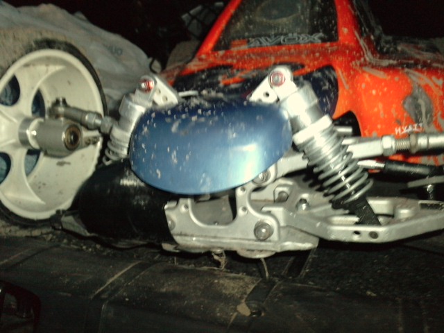

Et puis boum..Wheeling,3 tonneaux..Et une piece en alu cassée..La piece en U qui se fixe au chassi,puis le bras de suspention arriere se fixe dessus..
Pas grave,je ne l'ai pas remarqué,elle était peut-etre deja micro-fissurée..car,des tonneaux dans le jardin,j'en ai l'habitude!!
Enfin,le voici fini,et une photo de la casse..

Si un membres savait ou je pourrais me procurer cette pieces,neuve ou d'occasion...Ce sera sympa..

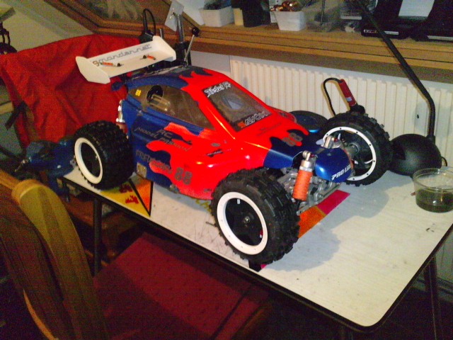

Bonjour les amis,voici enfin la fin de la remise en état,a part biensur,une carro aux couleurs de la team FREDSCHEU! Wink
Derniere modif,un pare-choc fait maison,avec un accessoire en plastique,que les dames mettent dans leurs chaussures pour ne pas qu'elles s'affaises..

Alors quelques stickers avec mon pseudo,et un beau spécialement pour vous sur l'aileron!! cheers

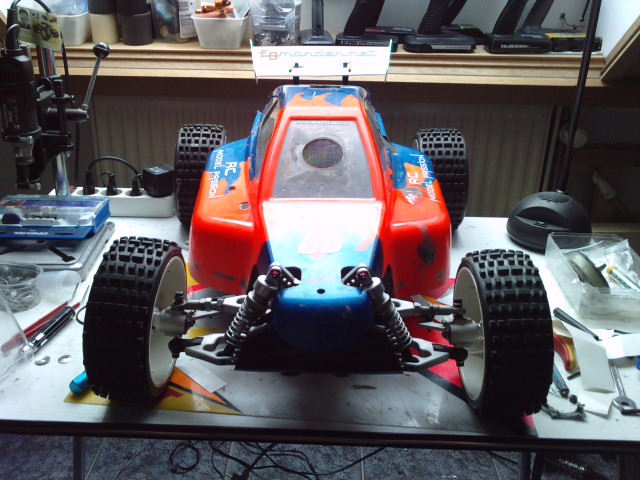

Alors premier run aujourd'hui..
Et bien la bèbète envoi du lourds!!
Il part en wheel a l'accélération sur un terrain tres glissant..
Il est équipé d'un embreyage 4 points,mais les pneus Fg centrifuge tellement fort qu'ils se décolles!!
Le run s'est arreté car j'ai perdu la vis inférieur du porte fusé avant..
Le pare-choc fait maison n'a pas tenu le coup,je vais en faire un avec du plastique plus souple!

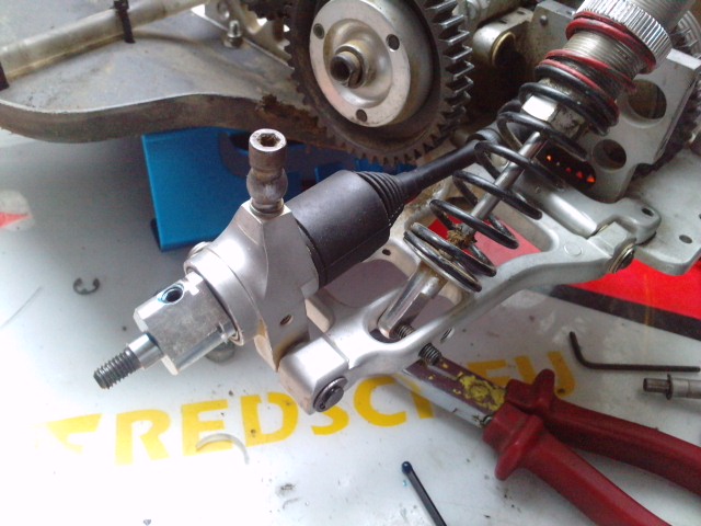

j'ai une autre question..
sur mon diff j'ai 2 vis allen,est-ce possible que ce soit un diff réglable?voici la photo du diff..

Sinon pour ton diff, le plus simple serait de le démonter. C'est soit une vis de réglages, soit une vis qui permet de tenir les pignons à l'intérieur.

Salut les amis,le voici équipé de pneus bow-tie de chez proline et de bedlock renforcé..
J'ai scotché les mousse comme tu m'as dit Mitch.. Wink
Mon HARM BX2 1/5 26cc... a rafraichir! ;-) P1511110
Mon HARM BX2 1/5 26cc... a rafraichir! ;-) P1511111
Mon HARM BX2 1/5 26cc... a rafraichir! ;-) P1511112
Mon HARM BX2 1/5 26cc... a rafraichir! ;-) Empty Re: Mon HARM BX2 1/5 26cc... a rafraichir! ;-)
Lun 15 Nov 2010, 18:42
Ca parait énorme comme pneus affraid
En tout cas, ça rend rend bien Wink
Alain Mon HARM BX2 1/5 26cc... a rafraichir! ;-) 805178

Salut,c'est simplement des pneus de hpi baja.. Wink
