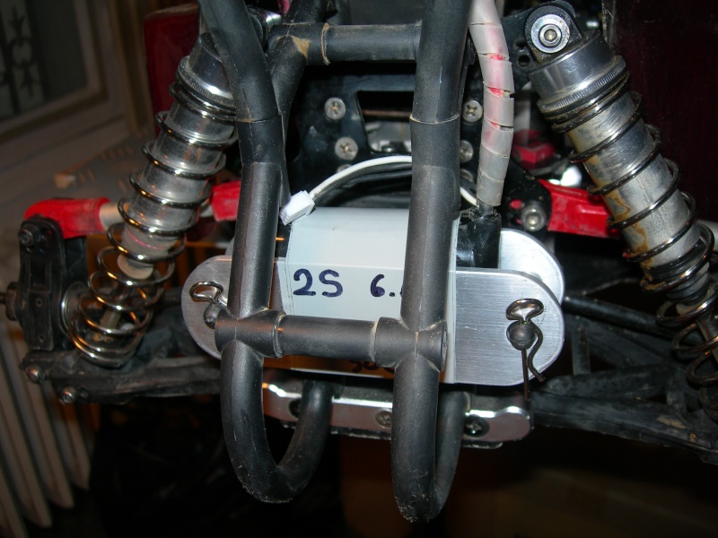

Ce W.E j'ai eu quelque soucis avec ma fixation d'accu, j'ai revu mon système pour faire quelque chose de propre.
C'est composé de deux plaques plaque d'alu, une fixé sur la voiture et l'autre a l'accus avec des tétons FG que j'ai rallonger, pour clipser l'accu et une petite bande de velcro pour évité que sa bouge de trop, le tous sécurisé par deux clips.
Photos :
Photos :

Salut Léo
T'as pas peur des chocs ? Ya pas un autre endroit pour le mettre cet accu ??

Hello Gianni,
Non il y a l'arceau qui protège. On se rend peut être pas compte sur les photos, mes l'accu est assez éloigner de l'arceau
Enfin j'espère
Enfin j'espère

Vraiment très propre
