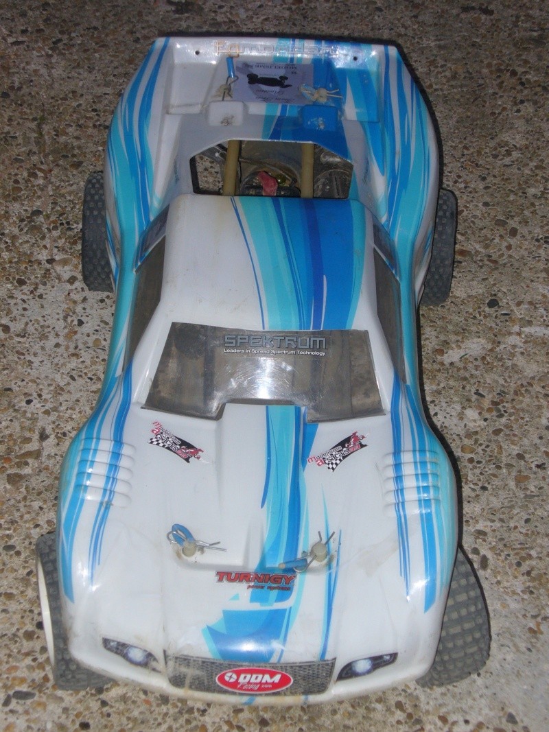

Salut, voici la présentation de mon marder suites aux modifs de l'hiver.
Tout d'abord avec la nouvelle carro, qui est une king motor (copie du 5T!)
Marder sauce Yann! P1170414
Marder sauce Yann! P1170415
Les autocollants du forum.
Marder sauce Yann! P1170416
Marder sauce Yann! P1170417
Ensuite sans la carro, vue globale, il y a de la place au niveau du réservoir!
Marder sauce Yann! P1170418
Vue d'ensemble du train avant qui fait 420 mm de large
Marder sauce Yann! P1170420
Le train avant, avec ses nouveaux amortos et garde au sol
Marder sauce Yann! P1170419
Avec un petit zoom, c'est du robuste, train avant des anciens léopard
Marder sauce Yann! P1170421
Les fixations de la platine radio, avec servo 805BB!
Marder sauce Yann! P1170422
Le braquage de la bête
Marder sauce Yann! P1170423
Maintenant le train arriére, autour de 475 mm a l'axe vue globale
Marder sauce Yann! P1170424
Petit zoom, triangle XL de chez MCF
Marder sauce Yann! P1170425
Le réglage de l'entre dents, avec récupération de la hauteur
Marder sauce Yann! P1170426
Le chassis en 6mm d'épais
Marder sauce Yann! P1170427
LA bête en action
Marder sauce Yann! P1170428
Marder sauce Yann! P1170429
Pour le moment, aprés 2-3 pleins, le comportement est pas mal, avec un train avant trés vif, et un arriére qui tiens bien sur notre piste trés glissante, pourvu que cela dure.
Pour info, l'alu coute autour de 3€50 le kilo, et la bête doit faire autour de 14kg.
Pour ceux qui avait vu l'ancien au 1er rasso de l'amr? Il a un peut changé, et perdu quelques tige filtée.
Plus tard, je mettrais des vidéos de loïc le week end dernier.
A+ Yann

bravo Beau boulot Yann, ca me plait bien ce proto! l'empattement semble bien rallongé par rapport à l'origine, c'est en 530mm?

Oui, d'origine FG il reste également, la transmission, les fusées (FG piste), support de dif et moteur.
La platine radio n'est pas d'origine!
Les axes sont fait dans du rond de 6mm, taraudée pour mettre des vis à la place des circlips, et les chapes remplacés par des chapes à boule de chez Emile Maurin en M5 et ensuite modifié par loïc pour passer en M8.
Ben un peut qu'il est rallongé, y a de la place au niveau du réservoir, il fait autour de 590mm d'empattement.
Je viens de le peser et il fait 13.2 kg avec accus et réservoir vide.
Merci pour vos commentaires qui sont trés sympa, moi aussi j'ai hate de voir ton léopard soussou car pour le moment , vu juste en photo!
