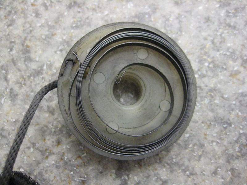

Voici ma question: Combien de temps tiennent, ou ont tenu vos lanceurs (surtout le ressort) avant de rendre l'ame? Parce que le mien il m'a laché et malgrès plusieurs tentatives de ma part pour refaire l'encoche de ce dernier qui vient se loger dans le plastique Evil or Very Mad , ben rien à faire ca lache après quelques essais. Avez vous des astuces à ce niveau scratch ? Voici quelques photos. Quand j'ai ouvert ca donnait ca:

salut, je supose que tu supprime la partie abimée avant de refaire un nouveau " crochet ".
il faut aussi que tu chauffes au chalumeau avant de refaire un pliage sinon çà cassera à chaque fois

salut,demontage du lanceur à chaque run,un coup de WD40 j'ai changer la corde par celle des alpinistes en 3mm sa bronche pas.

il faut couper la partie abimée et la chauffée (au bleu pas plus) sinon le ressort devient trop souple une fois au bleu tu refait ton crochet , tu remonte tous après nettoyage complet sans y ajouter quoi que ce soit ( pas de graisse ou d'huile)
De toute façon un remontage regulier est nécessaire pour plus de longevité
un fois tous ça terminé , il faut tendre le ressort 1 tour a 2 tours maxi ( 1 tours c'est le mieux ) et ton lanceur et comme neuf
