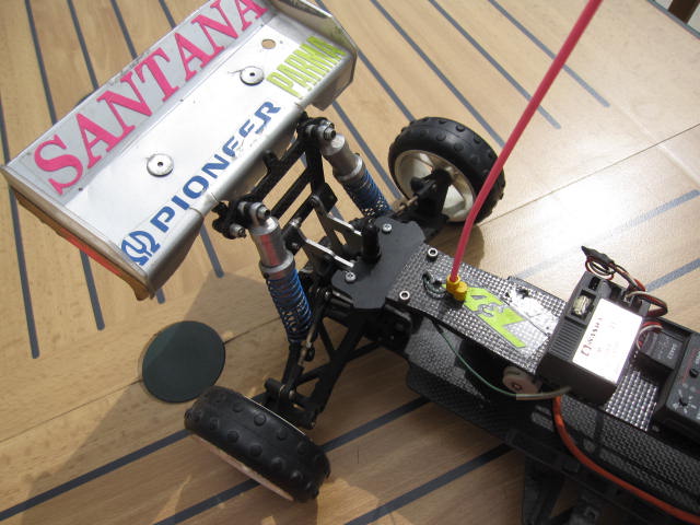

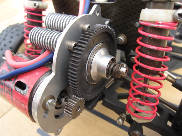

Salut a tous , je vous presente un de mes anciens projet!! un traction sur base MRC fabriqué dans les années 90 ! Cette voiture frabriqué maison a crée des polemiques dans les années 90 car le reglements FVRC ne précisait pas traction ou propulsion , le reglement parlait de 2 roues motrices !! A chaque apparition de cette voiture cela soulevait des critiques , jusqu'au jour ou la FVRC decida de ne plus faire courir traction et propulsion , la voiture est donc resté au placard , mais avant ca , elle fut victorieuse en championnat de France et gagna beaucoup de courses
Cette voiture pour l'epoque etait equipée de cardans homocinétiques a l'avant , d'un slipper réglable pour eviter le patinage des roues avant , d'un chassis et d'une platine tout carbone , d'amortisseurs a volume constant .
Mon futur projet est de refaire la meme chose sur une base de 1 /5

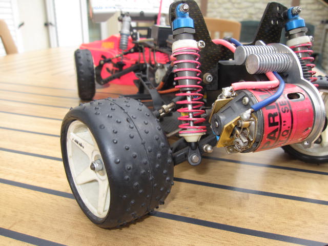

On dirait que tu as tourné la carro et inversé les supports amortisseurs!
J'aurai bien voulu voir ce que ça donné!

Le sand master n'avait pas le moteur aussi en avant et donc motricait pas aussi bien !! là le moteur etait en porte à faux et procurait une accroche terrible !!

ok , en plus comme ça le moteur faisait office de parechoc
