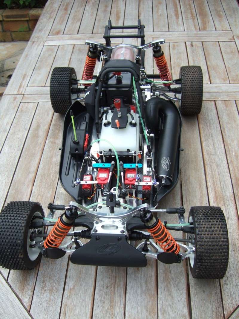

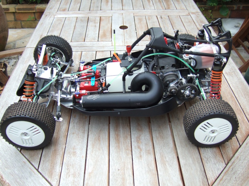

Salut à tous,
Petite présentation de mon léopard 4X4 qui a fait ses premiers tours de roues lors du rasso de l'AMR33 Wink
Léopard 2 4X4 d'Alain Dscf5110
Léopard 2 4X4 d'Alain Dscf5111
Léopard 2 4X4 d'Alain Dscf5112
Léopard 2 4X4 d'Alain Dscf5113
Léopard 2 4X4 d'Alain Dscf5114
Léopard 2 4X4 d'Alain Dscf5115
Léopard 2 4X4 d'Alain Dscf5116
Léopard 2 4X4 d'Alain Dscf5117
Léopard 2 4X4 d'Alain Dscf5118
Léopard 2 4X4 d'Alain Dscf5119
Léopard 2 4X4 d'Alain Dscf5120
Léopard 2 4X4 d'Alain Dscf5121
Alain Léopard 2 4X4 d'Alain 805178

salut alain
trés belle prepa cheers bravo , il est super propre ton léo 20/20

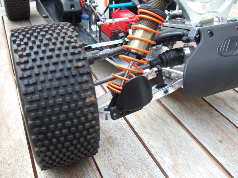

si je cherche la petite bête , il y a deux trois petites choses qui pourrait être encore améliorées à mon goût
on voit sur une photo qu'il manque des écrous nilstop sur tes réglages de butées arrieres, attention au vibration ça peux bouger
en suite perso je retournerais le servo de freins avant pour que le fils sortent côté boitier et pour que la tringle soit moins longue et donc plus loin de la carro sur les freinages
derniere chose je ferais pivoter les pieces bleu qui tiennent tes tringles de freins pour éviter de tirer en biais, donc tringle vers l'intérieur du servo , comme ça tu perd moins de force de freinage
allez une derniere pour vraiment être pas cool lol! je verrais bien des palonniers simples à la direction et au frein avant oups Léopard 2 4X4 d'Alain 746630
Léopard 2 4X4 d'Alain Empty Re: Léopard 2 4X4 d'Alain
Mer 06 Juil 2011, 19:32
Merci pour vos commentaires Wink
Pour David, j'ai remis des nilstop entre temps sur les butées Wink .
Pour la place des palonniers, ça passe sans problème sous la carro, mais je regarderais quand même Wink
Pour la force de freinage du servo, elle est calculée sur la partie extérieur du palonnier, donc pas de problème et en plus je gagne en longueur de course de servo Wink
Pour les demi palonniers, ça me fait C...E de les couper juste pour le look Wink
En tout cas tous les commentaires sont bons à prendre Wink

salut Alain,
je ne suis pas d'accord avec toi sur la prise d ancrage des biellettes de frein sur le palonnier de servo!
+ tu prends a l exterieur + ton servo force et - la course de celui ci est grande et moins prècis sera ton freinage en clair tu arrives moins a le doser......et faut faire gaffe car meme avec des freins hydraulique faut mieux un servo puissant!!!!!
pour ma part la prise d ancrage de la biellette de freinage est a 1.5cm de la visse de fixation du palonnier que j ai du repercer ce qui permet une plage d utilisation du servo assez grande, il force tres tres peu(malgré qu il fasse 29kg), et j ai un freinage puissant et progressif a souhait!!!!
je rappelle que faire travailler un servo sur une grande plage de debattement et le faire forcer un minimum, permet d augmenter sa durée de vie....d'ou mon habitude aussi de mettre un servo puissant qui n aura pas tendance à forcer/chauffer à chaque"grosse"solicitation.
voili voilou....
A+ clinoeil
Jeu 07 Juil 2011, 14:01
Salut FM,
D'accord avec toi pour la puissance du servo et la précision Wink
Par contre, si je recentre trop le point d'ancrage de la biellette de frein , je n'ai pas assez de débattement même pour obtenir un freinage puissant même avec le débattement maxi sur la radio Crying or Very sad

ah bon? scratch
bizzare ton truc par ce que moi j ai du repercer un trou tout près du centre du palonnier et je suis a 55% du debattement maxi sur la radio!!!!
ton circuit est il bien purgé? ou alors c peu etre du aux 2 etriers par maitre cylindre!!!
je peux pas t en dire plus.
A+ clinoeil

bravo Alain c'est une très belle prépa.
Et la carro, elle est comment?
Concernant les freins:
je ne sait pas quel force il faut pour actionner le maître cylindre mais si tu modifiais ta corde à piano
pour quelle soit perpendiculaire au palonnier de servo et au maître cylindre.
Ta corde serai un peu plus longue coté maître cylindre mais est ce qu'elle se déformerai sous la pression du servo Question

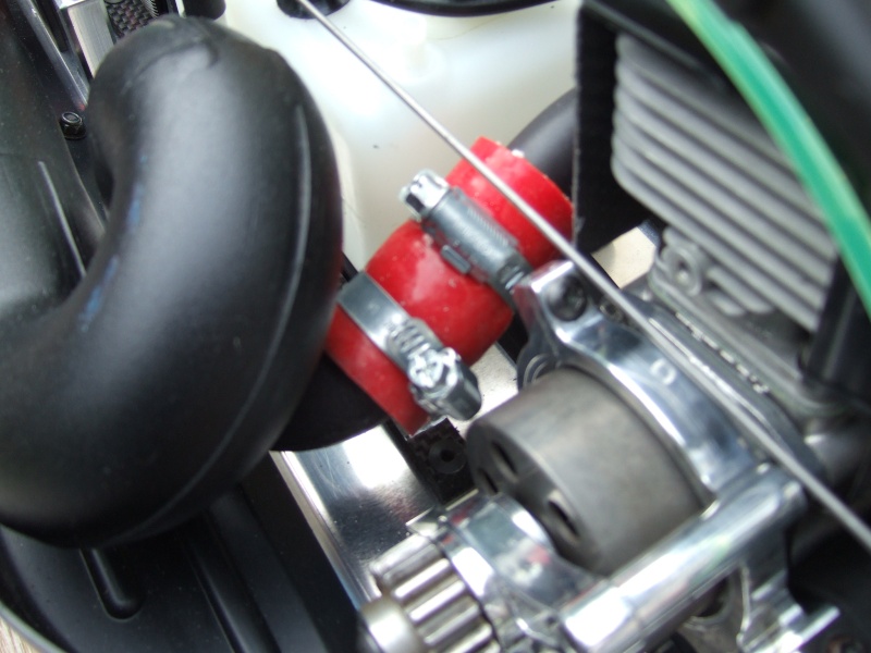

Au fait, une petite modif apportée à mon baja pour éviter que la la barre anti -roulis ne soit bridée Wink
Léopard 2 4X4 d'Alain Dscf5123
