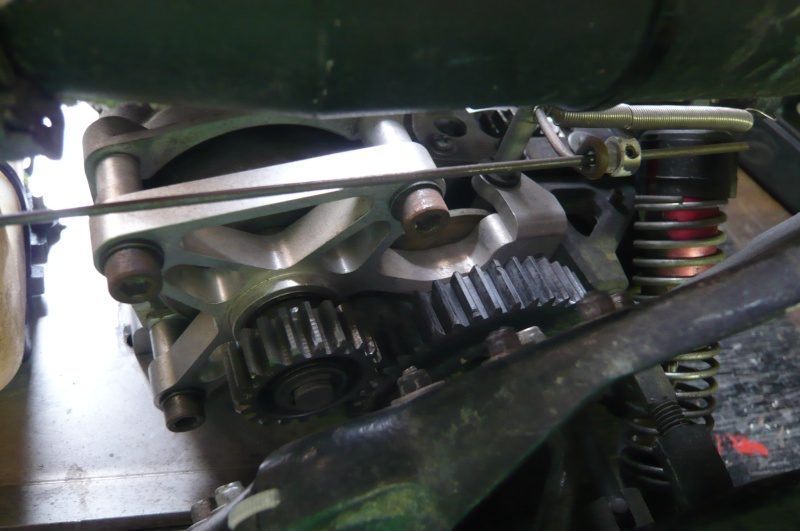

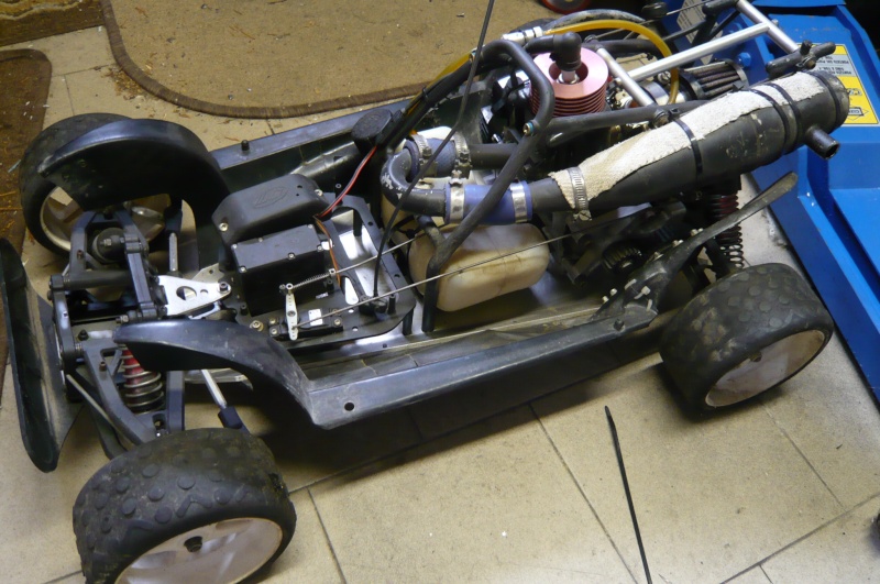

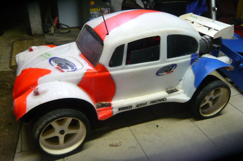

comme prevu voici le fidele marder sorti de sommeil depuis 8ans mais bien stoké donc a part un accu hs,RAS!!
je l'avait optionné a l'epoque afin de gommé au mieux ces defauts les plus flagrants;
barres antiroulis av et ar
fusées avant alu
sauve servo alu
triangles ar alu
diff réglable alu
supports moteur alu
support transmission alu
frein option(qui freine mieux mais pas top qd meme sur asphalte)
transmission ralongée avec pignon metal
accu deplacé pour charger le train ar
avec sa robe!! achetée d'occaz ainsi

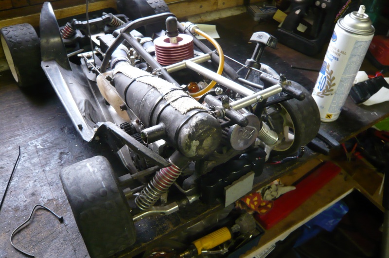

j'ai en vue des modifs dessus
j'ai besoin de kit ressorts suspension,les ar origines ssont vraiment trop mou(conseils?)
j'ai commandé chez dave's discount motor(le moins cher trouvé) un G270 stock ,merci de vos conseils pour ce choix
j'ai donc besoin d'un support moteur FG6485/1
4 vrais pneux asphalte pour jante type origine(vous avez des conseils?)
le frein avec disque acier en esperant que ce soit mieux
