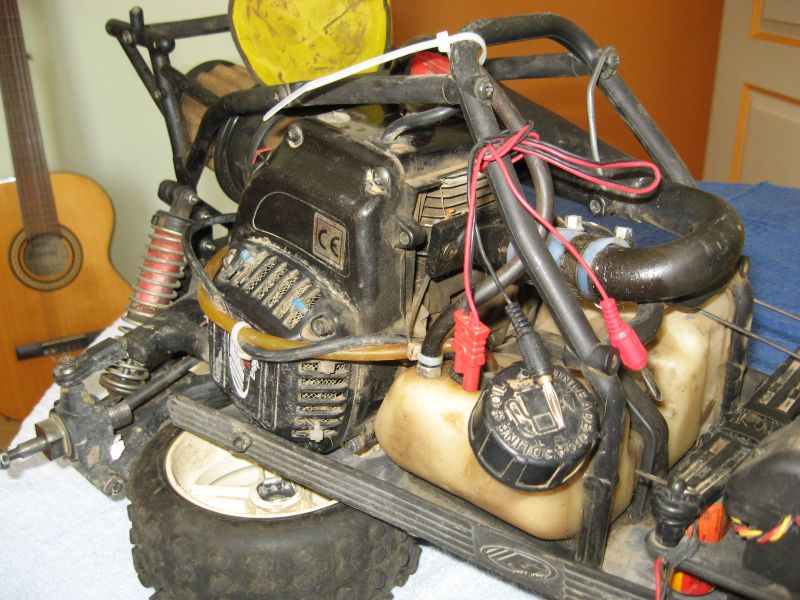

Donc voilà les photos de mon premier "1/5", mon Marder
, certaines prises quasiment à la réception, les autres un peu plus tard....
Je précise en premier lieu que les idées de protections (amortos, carter moteur, différentiel) sont issus intégralement du forum
Désossage complet
J'ai peut être mis un peu de temps (un bon mois), mais j'ai essayé de faire ça bien, bien que c'est sûrement pas au top.
Après l'achat d'un occasion, mon but était biensûr de remettre la bête propre, de voir si certaines piéces étaient vraiment usées (positif) mais celà est surtout un bon exercice pour, je ne dirais pas connaître, mais pour au moins voir comment est faite la voiture, je ne prétend pas du tout connaitre cette dernière après un seul démontage.
Que dire sur le Marder,je ne sais pas de quelle année il est, mais il est équipé d'un Chung Yang 26 cc, donc il me semble que ce doit être sur la période 2005/2007...à confirmer(aprés ce n'est peut être pas le moteur d'origine).Je crois que je n'ai pas d'images de la carrosserie, elle n'est pas toute pourrie mais presq.. .......si elle est toute pourrie en faite, le manque de tofs doit venir de là...on verra cela par la suite quand la bête sera bien sur ses pattes.
Autrement pas de soucis particulier au "démontage/nettoyage/remontage":
Excusez moi si je me trompe de termes
Changement de :
segment
tout joints moteur
roulements et joints spy moteur
mousse filtre à air
couronne 46 dents
1 ou 2 chappes avant
fusée avant
triangle arriere
petit support moteur
+ 2/3 autres "broutilles"
Rajout de :
protection de la couronne 46 dents et du pignon niveau embrayage
protection lanceur
protection maison différentiel (merci papa) et carter moteur
chambre à air sur amortisseurs
un servo de gaz/frein (savox sc 0251mg 16kg)...reçut avec à la direction un hitec HS 805-BB qui est toujours en place
soupape réservoir
Sa doit être a peu prés tout.
Le moteur démarré, il est pour le moment resté 1/2 heure en statique et ensuite 10/15 minutes de roulage sur une surface goudronnée de 4m x 20m donc autant dire ridicule.
Rien que de toutes petites accélérations, il reste à peaufiner les réglages carbu c'est sure, d'autant que pour les hauts régimes je ne sais pas du tout, du coup.
En revanche premier "gros problème" le gros gros manque de frein...pour un ordre d'idée à vue de nez, lancée à 15 kms/h il lui faut plus de 5 mètres pour se stopper...vraiment surpris car impossible à piloter comme sa( pour le moment^^)
Je veux bien croire que le frein d'origine n'est pas top mais quand même...je doit avoir quelque chose qui cloche...les pneus sont rincés mais je ne pense pas qu'il y ai un rapport
Le servo lui tire dessus comme pas permis (torsion de la platine radio) donc je ne pense pas que cela vienne de là, disque et plaquettes peut être trop usés.
Je pense donc commander trés prochainement le kit fg8449 comme préconisé par beaucoup d'entre vous...en espérant que cela résoude le problème.

Bravo pour ton boulot , ton marder a une seconde vie, je sais tout le travail que celà représente de sortir un résultat comme celui là surtout quand on voit l'état de départ
pour ton probléme de freinage , c'est clair que le kit option fonctionnera bien mais tu pourrais essayer de mettre un bon coup de papier de verre sur le disque epoxi voir meme les plaquettes, des fois sur l'epoxi il y a un phénomène de "glassage " qui rend le freinage inéfficace , je pense qu'il doit y avoir moyen de le faire fonctionner mieux que ce que tu nous dis

Pour ton frein, ça vient peut être de ton servo de gaz, c'est quoi sa puissance?

Pour les freins, l'astuce du "ponçage" dure t'elle dans le temps ?...mais bon maintenant, vu qu'il faut démonter, autant mettre directement le kit fg8449, qui d'après vos commentaires à l'air efficace.
@Sousou33: Mon servo est un Savox sc0251MG 16kg
Mais c'est vrai que le freinage d'origine "normalement constitué" doit être beaucoup mieux que ce que sa me donne en ce moment.

Dernières news
C'EST BON ...youpi.
Essaie de ce matin pas top top, j'avais augmenter la course du servo côté frein mais pas grand chose.
Re Test y'a 30 min...impec, j'ai juste comprimer un peu plus le ressort "au neutre" sur la tringlerie niveau came de frein et sa bloque les roues quand je freine^^
Je pense pas qu'il y avait une question de rodage, surtout sur de l'occasion...et surtout pour la disqtance parcouru.
Je vais peut etre diminuer légèrement ma course de frein maintenant et activer l'ABS.
Ah oui pendant que j'y pense, autre petite question, pour pouvoir adapter les plaquettes ferrodo, plus épaisses que celles d'origine, j'ai été obligé de virer la platine de frein carbone (fg 6039/7), pensez vous que ce soit gênant ?
Merci pour les conseils les gars.
A++
C'EST BON ...youpi.
A++
