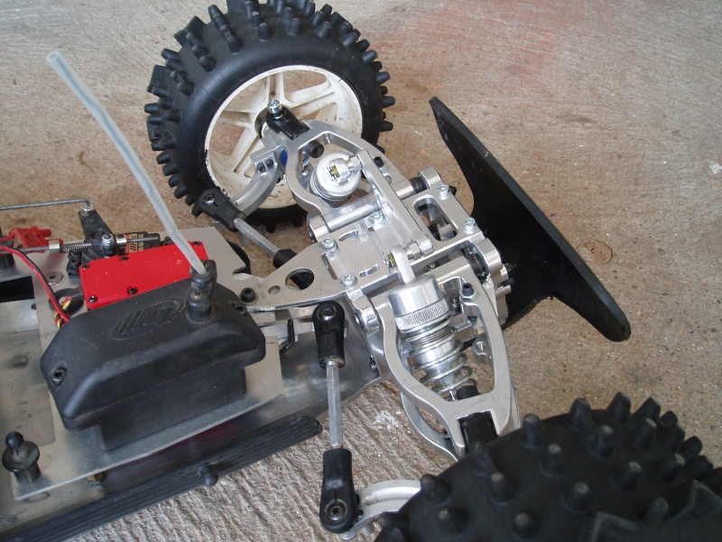

Salut à tous,
Je vais vous faire une petite présentation de mon Marder qui est à 99% terminé
Train avant:
- Cellules A et B alu FG,
- Triangles supérieur et inférieur Alu FG,
- Plaque et support amortisseur alu ELCON,
- Fusés Alu Hobbytech,
- Amortisseur option FG,
- Piston amortisseur alu,
- Carré de roue 17mm,
- Sauve servo alu sur roulement FG.
Train arrière:
- Support différentiel alu ELCON,
- Triangles inférieur Alu XXL ELCON,
- Cardans XXL ,
- Support amortisseur XXL,
- Triangle supérieur alu ELCON,
- Fusés alu LAUTERBCHER,
- Carré de roue acier 14mm,
Transmission:
- 20x44, (couronne résine et pignon acier)
- Support couronne alu,
- Plaque de transmission alu FG,
- Kit frein tuning,
- Supports moteur Alu FG,
Moteur Zenoah 26cc
Pot FG
Kit roulements étanches
Aileron HPI
Carrosserie By Chris
Servo:
- gaz/frein : Hitec 5645MG,
- Direction: Multiplex: Rhino Digi 4
Et voilà, je crois que j'ai tout mis ou presque!!!

Benjamin,le support d'amortisseurs AV est-il monté dans le bon sens
..C'est la 1ère fois que j'en vois un dans ce sens...
Attention au support XXL des amortos ARR,d'après Eric ils ont tendance a ne pas tenir aux chocs,par-contre j'ai vu celui monté sur le Baja FG 4X4,ce w-end;en 10mm,il m'a l'air costaud...
...Autrement il est splendide ton Marder,mais la somme de toutes ses options alus doit faire peur.
....@+ Serge

Serge, je ne comprend pas ce que tu veux dire sur mon suport amorto AV
il ne me semble pas que j'ai le choix dans le montage... mais je peux m'ettre trompé
Pour le support amorto Ar, ben on verra parce que j'espère quand même au prix qu'il est, ça va tenir les chocs... mais il est vrai que si une voiture arrive lancé dessus...
aie aie aie l'amorto et le bras du siupport...
J'ai vu que FG a sortit le siens!!! en plus il est un peu moins cher, à voir...

bon, ben c'est pas mal du tout.
juste deux petits trucs, il faut que tu fasses des renfort d'arssaut , c'est a dire deux plaques de carbone qui epousent la forme du "Y" sur les cote, ça evite d'exploser le support aileron .
sinon, tu peux aussi faire un trou dans ta platine radio pour descendre la boite radio

j'oubliai, remets les vis sans tete de butée FG, car les vis elcon vont se sicailler au raz de l'alu surtout a l'avant, et assez vite en plus

Pour le carbone, j'y avais pensé, par contre pas du tout pour la boite radio!! faut que je vois si la colonette du dessous ne gene pas

eric le rouille a écrit:j'oubliai, remets les vis sans tete de butée FG, car les vis elcon vont se sicailler au raz de l'alu surtout a l'avant, et assez vite en plus
J'ai pas bien copris ce que tu veux me dire là....

le vis de butee de garde au sol si tu preferes

J'ai toujours vu les supports AV dans ce sens
....................l'avis d'un autre proprio

En fait Serge, c'est le support ELCON, il se monte comme celà....
Voilà

Ok ,ca roule!!sousou33 a écrit:En fait Serge, c'est le support ELCON, il se monte comme celà....
Voilà

Je confirme, le support avant est bien monté. J'ai le même et dans le même sens que le tiens, alors
