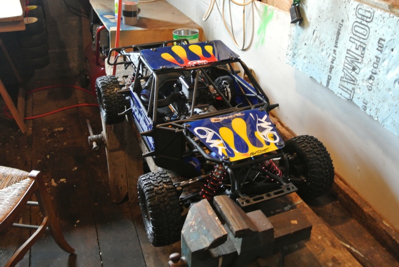

Voilà quelques tofs de mon losi fraîchement optionné et préparé (le léopard s'ennuyait tout seul, je n' ai pas pu lui refuser un "petit" frère
Premier démarrage et rodage à venir

Roh j'adore
sa lui fait une sacré gueule comme sa

Beau modèle!!

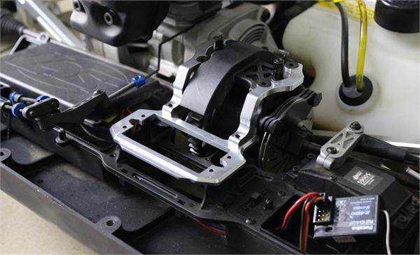

Perso j'éviterai le rigidificateur entre le palier de la transmission centrale et le servo; les servos sont livrés avec des silent-blocs, qui permettent de garder une certaine souplesse du servo sur son support....

Pour ce qui est du rigidificateur entre le servo et la platine centrale Serge, sans ça, la platine radio se tord carrement sous la force du freinage...
Du coup, tu perds énormément en puissance de freinage
- Nombre de messages : 12086
Re: Le LOSI d'Albator
Sam 09 Mar 2013, 16:02
Doubles-la avec une plaque en carbone...

Regarde sur celle de Davrace il me semble qui la fait en carbone

Sinon pour les frein, moi je laisse comme ça , ça freine déjà super fort (je bloque les roues sans problème), Sinon il suffit de faire 2 taquets visser avec le servo et qui viens poser le long des supports de diffs !!!

Ce qui revient en fait à peu près au système que j' ai mis en place Guillaume, non?

Pour ce qui est du rigidificateur entre le servo et la platine centrale Serge, sans ça, la platine radio se tord carrement sous la force du freinage...Du coup, tu perds énormément en puissance de freinage
Yan, j'ai trouvé cette photo sur la toile....si quelqu'un connait le fabriquant...

Pièce en vente ici : http://boutique.hobbycenter.fr/losi-5ivetsupport-de-servo-gazfrein-usine-xml-587_686-14220.html

C'est trouvé..........et commandé

Le voilà Serge http://www.sparetec-rc.com/boutique/losi-5ive-t/chassis/11889-renfort-et-support-de-servo-gaz-frein-aluminium-argent-gtb-racing-losi-5ive-t.html
