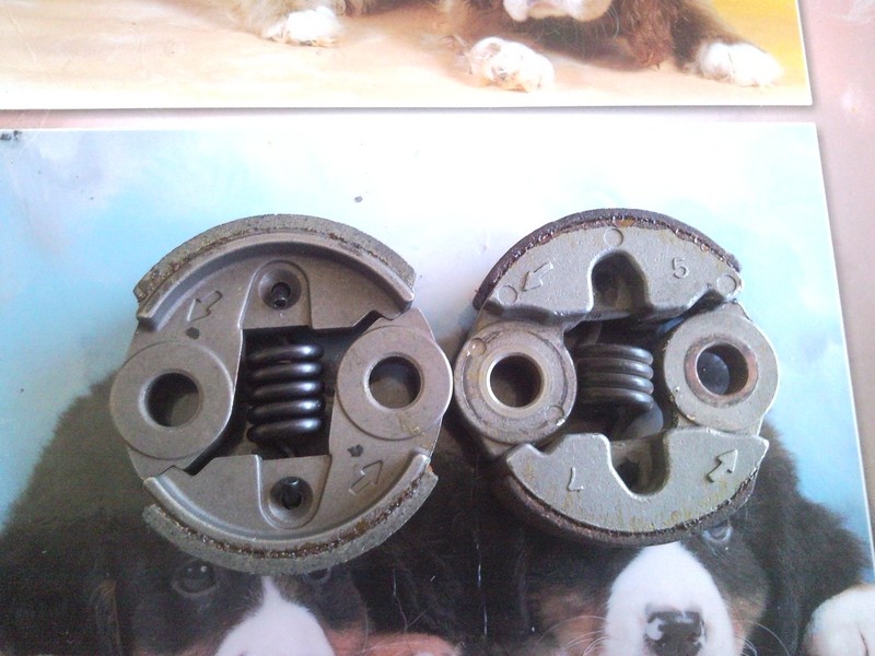

Re: Autopsie de mon cylindre piston zen 26cc...
Mar 31 Mar 2009, 02:26
Salut!
Suite a ma question page4 :
Donc n'ayant pas eu de réponse ici méme , je peux maintenant répondre que ce n'était pas du tout les réglages carbu a revoir , mais bien l'embrayage de "la guerre de 14" et plus lourd que le nouveau a changer
et changement par la méme occasion d'un ressort d'origine FG a la place de l'ancien moins dure (moins de spires) qui vient de je ne sais ou comme l'embrayage??!!
![Autopsie de mon cylindre piston zen 26cc... - Page 4 Emb10](https://i.servimg.com/u/f87/10/07/88/32/emb10.jpg)
Si il y'en na qui peuvent me dire d'ou provient l'ancien embrayage et le ressort?? c'est du FG tout sa ??
ancien modéle?
Merci pour vos lumiere
Sinon j'ai un petit souci , quand je suis au ralenti j'accélére gazz , le leopard part "doucement" sur 1 métre méme pas (c'est pas direct quoi...) et aprés nikel sa gazz impec ? !
je pensais l'embrayage qui accroche plus trop? la derniere fois j'ai démonté la cloche pour voir les masselottes et le ressort .Il n'ai pas cassé et les masselottes elles sont a ~moitié de vie donc sa va...
Question Question
Merci d'avance de votre aide Wink

Alors là, je ne peux t'aider... une fois le nouveau monté, les tests ont été concluant?
