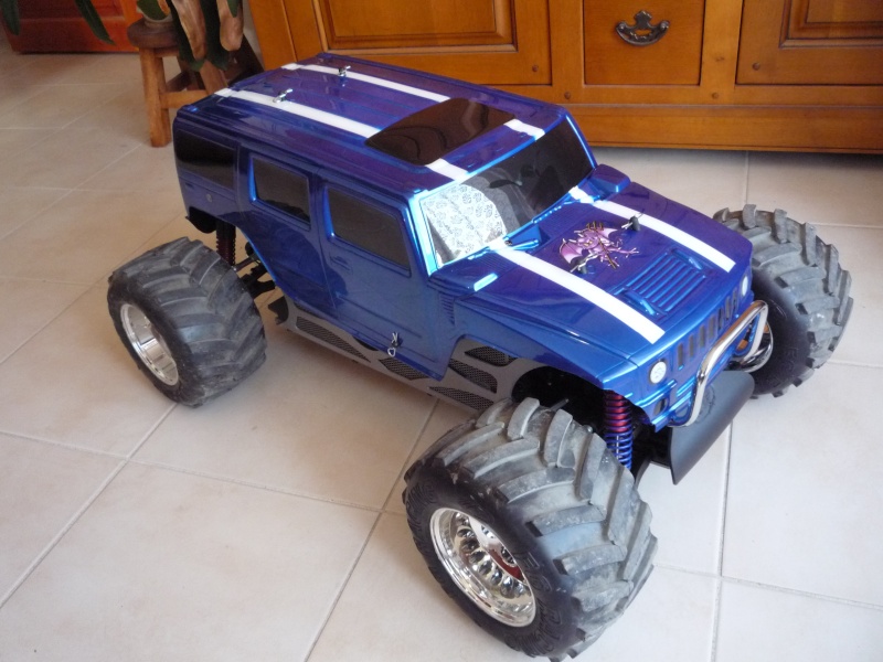

Je vous présente mon FG Hummer 4x4 que j'ai converti en brushless pour pouvoir rouler de partout.
Après réception du bestiau, petit travail de démontage pour suppression du moteur et de tout ce qui est spécifique au thermique.
Pour pouvoir monter le support de moteur elec FG obligation de repercer le chassis pour ajouter 2 points de fixation.
Pour pouvoir bouger le bestiau 4x4, j'ai choisi un moteur toro beast x528 780Kv qui est donné pour 7350W soit plus de 9cv associé a un ecs de la même marque de 200A alimenté en 8S par 2 lipo en parallèle. En fait je réutilise les lipos qui font tourner mon baja 5T brushless.
Récupération du support de réservoir modifié pour en faire un support de lipos. Mise en place d'une platine en carbone à l'avant de l'arceau pour monter l'ESC.
Après la confection des harnais et la montage de la boite radio qui recevra le BEC d'alim, branchement de l'ensemble et remontage de toutes les pièces.
Petite peinture de la carrosserie et le voici fini.
Il a rejoint son "collègue Baja 5T" et maintenant il ne me reste plus qu'a rouler.

Beau travail et belle adaptation!
Par contre, il faudra surement que tu changes ta couronne résine par une en acier. Avec la puissance que tu as, elle risque de ne pas faire longtemps...

J'ai gardé la couronne en résine pour servir de "fusible", si elle rend l'ame trop facilement je la passerais en acier.
J'ai un moteur équivalent sur le 5T et la couronne en résine résiste bien, je ne l'ai changé qu'une fois suite a un desserrage du moteur qui a désaligné le pignon de la couronne qui a perdu toutes ses dents.
