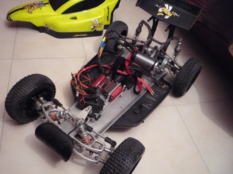

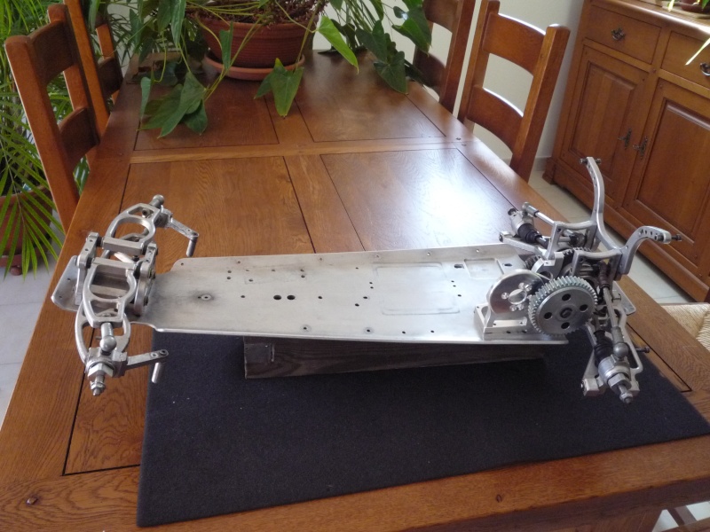

Voici une petite présentation de mon hormann brushless.
Après avoir acheté un châssis TK08 à rafraichir, après un bon démontage et quelques ajustement (réfection amorto, remplacement des bagues, remplacement des roues, reprise de la visserie ...),j'y ai adapté un support de moteur électrique FG.
Après avoir tout remonté, je l'ai équipé de d'un moteur toro X528 et d'un esc toro 200A

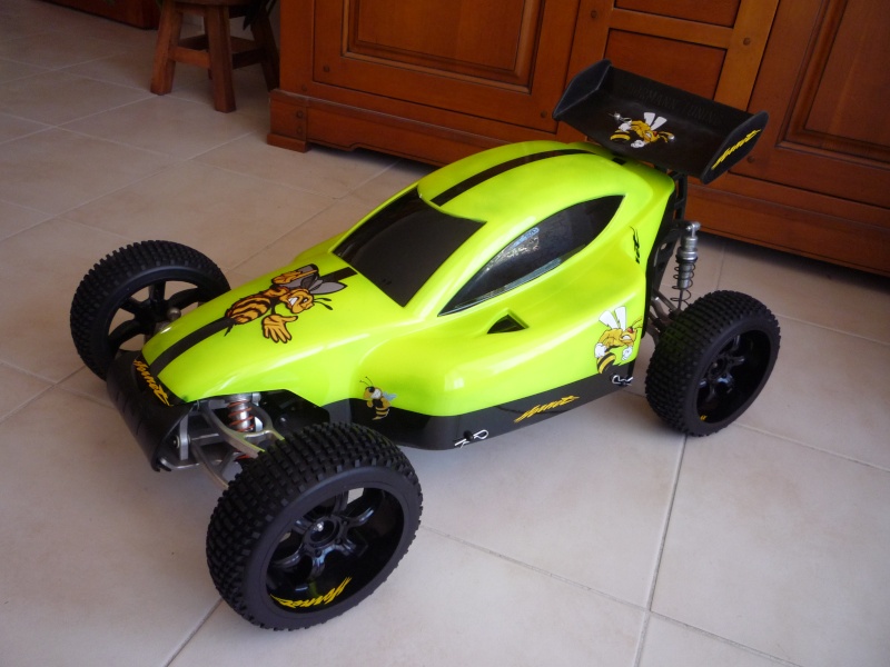

La carrosserie étant fatiguée, j'en ait refait une pour pouvoir rouler
Maintenant il est ok et je roule avec depuis 1 mois. Le hormann étant "relativement" léger et super maniable, c'est un vrais plaisir et une vrais bombe!

En tout cas beau boulot, c'est propre !! il y a que le servo de direction où j'ai un doute !!
Re: hormann TK08 brushless
Mar 17 Sep 2013, 21:51
Joli boulot, effectivement...!!
C'est vrai que la position du servo et la longueur de la tringle, ça doit pouvoir s'améliorer.....
Par contre, les vis en saillie du support moteur sous le chassis, ça va pas durer longtemps...T'as pas moyen de les masquer avec un fraisage....?

Pour les vis moteur, j'ai voulu éviter d'augmenter les trous dans le châssis par peur de le fragiliser, je verrais à l'usage si j'ai des problèmes alors je fraiserais les fixations.
Pour les accus, j'utilise 2 lipos 8S 25C 5800mAh en parallèle pour avoir les 200A nécessaire, ce qui me permet une autonomie de 30~40min en fonction du terrain.

Mes 2 lipos 25C étant montés en parallèle, leur capacités s'ajoutent, je peux donc leur demander deux fois 25x5,8 soit 290A, ce qui est largement au dessus du max de 200A pouvant être demandé par l'ESC. Je tourne depuis plus de 2 ans avec ces lipos sur un baja 5T et ça marche nickel.
