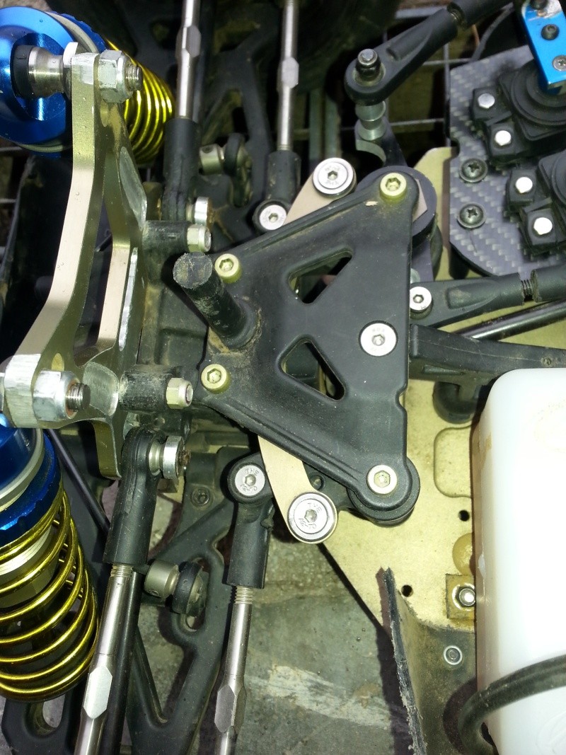

Sympa thomas !! Mais tu as pas de problème avec la direction ?

Bein tes bielles me paraissent vachement se refermer et je pense que braqué à fond ça doit forcer !! et puis sur les servos tu me parait bien loin du centre donc imposer beaucoup de couple à ceux-ci !! mais je me trompe peut-être je sais que t'es pas un branq' dans le domaine !!

A vide et sur route ca marche bien meme quand tu tourne les roue a la main c bien libreCanto89 a écrit:Bein tes bielles me paraissent vachement se refermer et je pense que braqué à fond ça doit forcer !! et puis sur les servos tu me parait bien loin du centre donc imposer beaucoup de couple à ceux-ci !! mais je me trompe peut-être je sais que t'es pas un branq' dans le domaine !!
Bizarement j ai essayé au debut de centré l axe entre les deux servo j ai jamais réussi a les regler c pas pk

Car de base les servos ne sont pas réglé tous pareil !! il faut le mettre sur une 3ème voie ou les programmer !!
Mais les roues en l'air quand tu braque à fond avec la radio, les servos ne "chantent" pas ?

Je prend que des servos hitech car il sont programmable avec un boitier le hpp21+Canto89 a écrit:Car de base les servos ne sont pas réglé tous pareil !! il faut le mettre sur une 3ème voie ou les programmer !!
du coup le premier truc que je fait, c est de refaire les neutres des servos pour que les deux soit pile poile les même écartement et parallèle, puis je fait mes mes longueur de tirant identique et pour finir je règle mes fin de course.
donc comme cela j ai un réglage optimal il ne force pas l un contre l autre ni en fin de course.

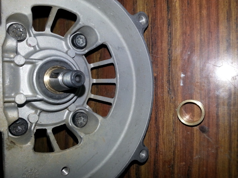

voici qq modif du chassis pour les marmouz
les disque de frein
les triangle en alu ajaprod racing
premier demontage du moteur pour vérif aprés 25 a 30 litre environ
changement du segment
montage d un vilo alégé
et pour finir des bague pour gagner qq tour minutes
les disque de frein

intéressant ces bagues , j'ai souvent hésiter d'en mettre , un peu peur pour le poussière , tu les mets avant de mettre le vilo ou ça peut être mis par l'extérieur moteur assemblé?
les moteur MRCP , c'est un segment tous les 30 L , c'est économique

les bague tu les monte par l extérieur
pour le segment j ai changer comme j ai ouvert le moulin,pk changer si ca marche ?

Pour les bagues je confirme montage par l'exterieur et je roule avec depuis 1 an et demi
