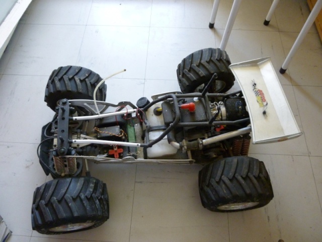

Voilà donc mon monster beetle pro
Il est de 2006, et devras subir une remise en état car son proprio l avait remisé à la cave suite au serrage du moteur ( CY 26 de 26cc)
Monster Beetle  Image223
Monster Beetle  Image225
Monster Beetle  Image226
Monster Beetle  Image227
Monster Beetle  Image228
Je vais mettre des photos plus détaillées chassis , moteurs, bons et mauvais points un peu plus tard

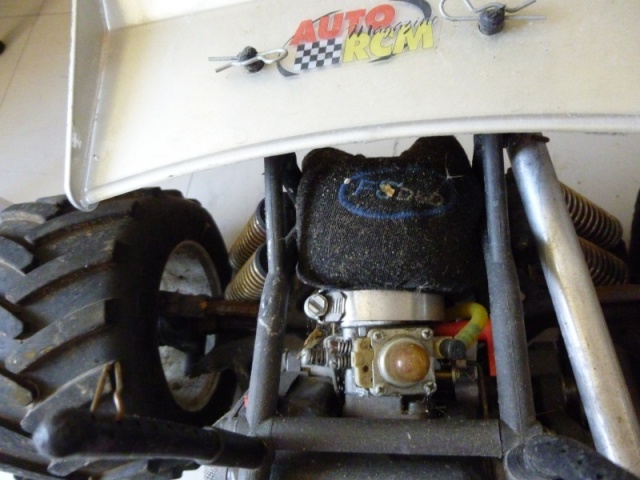

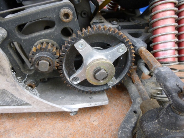

pignon acier 16 dents, une couronne acier de 48 et le support couronne alu Lauterbacher.... Et un peu de rouille aussi!
Agrandir cette image

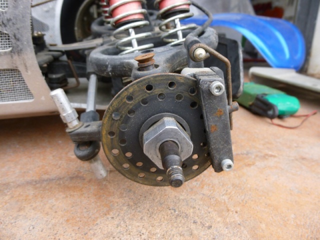

Monster Beetle  Image236
 kit de frein avant S04

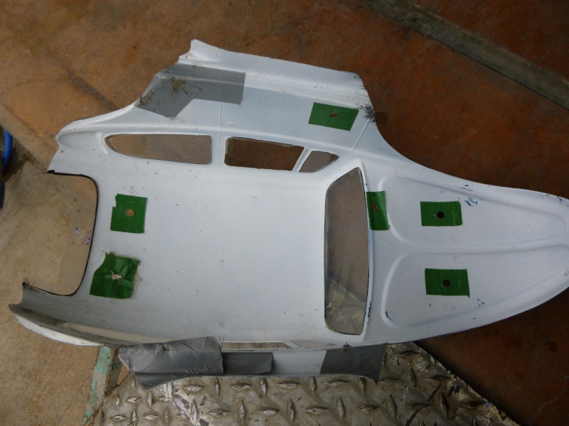

la carrosserie
Monster Beetle  P1000230
Monster Beetle  P1000232

SUPER la COX !!
Il y a un peu de restauration à faire comme même , mais ça devrait être pas mal !!
Par contre le filtre à bannir !!

Pourquoi ce type de filtre est a bannir?
Monster Beetle  Empty Re: Monster Beetle
Sam 05 Avr 2014, 00:17
Tout simplement parce que les filtres type papier comme le modèle mousse se salissent très vite sauf que le modèle papier est très dur à nettoyer sans l'abimer , alors que la mousse ce nettoie beaucoup mieux et une fois huilée se colmate beaucoup moins vite !!
Voili voilà !!

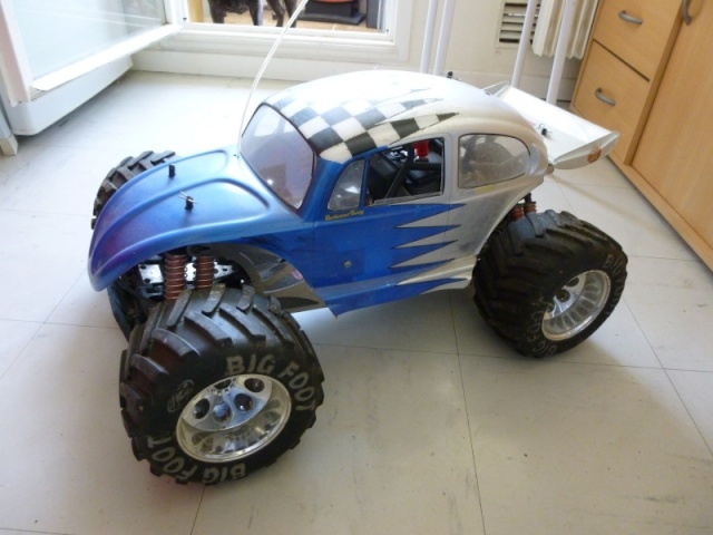

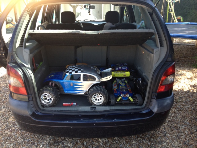

en attendant d attaquer sa vrai remise en etat le mois prochain pour l achat de pieces, je lui ai fait une petite pause de stickers
Monster Beetle  Img_0615
Monster Beetle  Img_0617
Monster Beetle  Img_0621
et les photos de famille (manque le buggy)
Monster Beetle  Img_0619
Monster Beetle  Img_0620
voila,il me tarde de pouvoir attaquer la remise en route.... bounce  bounce  bounce

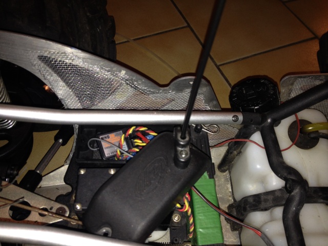

voila les quelques frais fait dessus en photo
emetteur et recepteur ,accu et chargeur ,fusées avants et des clips de carro
Monster Beetle  Img_0710
Monster Beetle  Img_0711

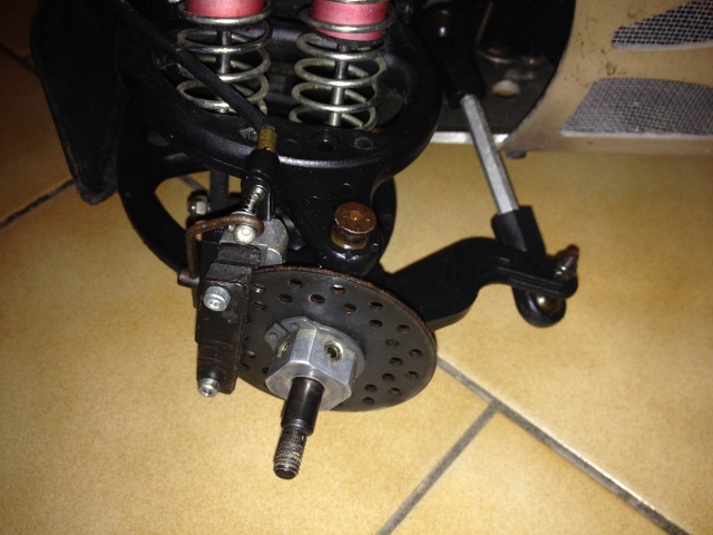

fini le collier rislan ! changement des fusées avants
Monster Beetle  Img_0712
Monster Beetle  Img_0713

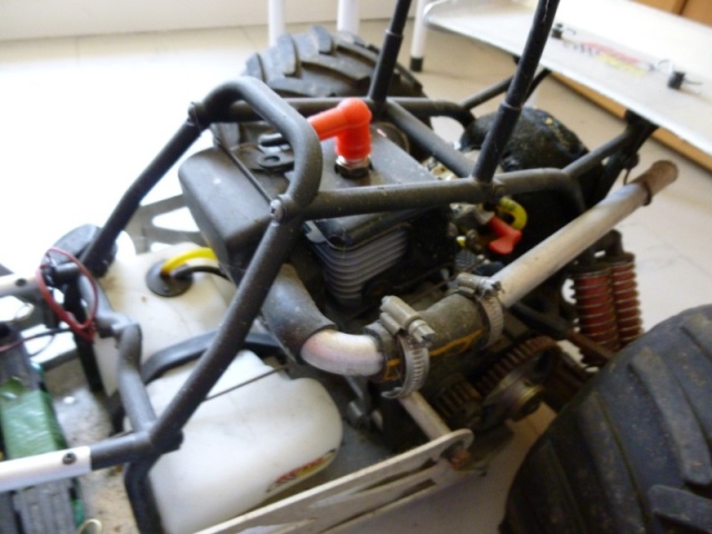

ca y est ,il roule!! Smile

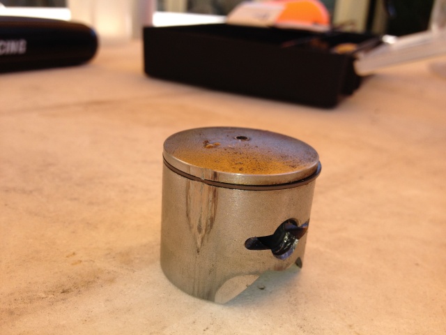

voila le fautif:
Monster Beetle  Img_0811
Monster Beetle  Img_0812
petite video,j en ferais une mieux plus tard!
Dim 18 Mai 2014, 13:56
Effectivement bien abimé, la chemise n'a rien  Question

non ca va

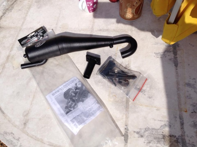

fini la gamelle...resonateur fg posé  :zzy:

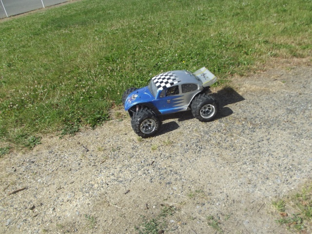

en attendant les videos,voici quelques photos de ma sortie d aujourdhui , apres un reglage moteur et la reparation du lanceur qui m avait laché...
Monster Beetle  Img_1013
Monster Beetle  Img_1014
Monster Beetle  Dscf2315
Monster Beetle  Dscf2316
Monster Beetle  Dscf2319
