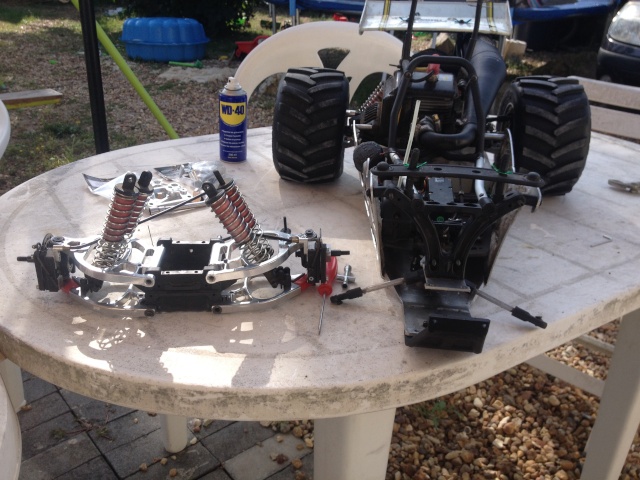

Voila les triangles superieurs arrieres qui passent eux aussi a l alu (fg)! Tous les triangles sont maintenant passés a l alu.pas si simple pour les prendre en photos,on voit pas grand chose
Et vu que j aimais pas trop l ancien,un nouveau pare choc de monster fg.
Je sais pas s il protegeras autant que l ancien...on verras bien!
Sinon niveau esthetique ,je trouve ça mieux mais hesitez pas a me dire si vous trouvez ça moche!

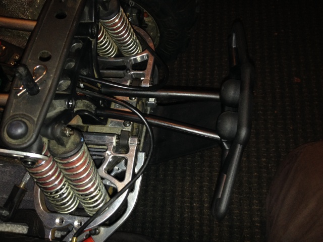

j avait prevu ça pour plus tard mais j en ai eu une d occaz qui s est presentée a moi ,alors voila platine des servo qui passe au carbone carbone

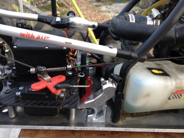

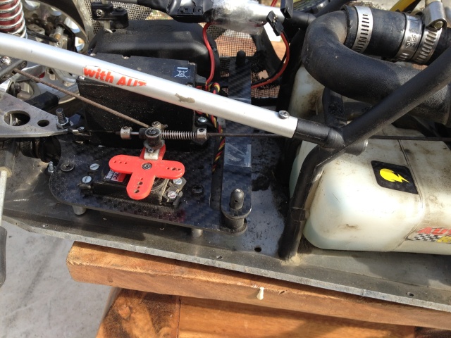

le montage des freins hydrauliques en photos
du coup,j ai été obligé de modifier le support d accu et percer le chassis pour trouver une place au maitre cylindre
avant:
apres:
avant:
apres:

Si je peut te donner un conseil change le sens de tes étriers .
Mais les de façon qu'ils soit derrière le disque et non pas devant et fait arriver ta durite en haut plutôt qu'en bas!!!
Protège également ta durite des zones de frottement !
Romain
Romain

c'est beau les frein hydrau !!
je te conseille de revoir la tringlerie entre le servo et le maitre cylindre , de ce que je vois sur les photos ça tire en biais sur le levier et c'est pas bien bon
, je pense aussi qu'il faudrait intervertir les arrivées d'huile et les purges sur les étriers de frein afin que les tuyaux d'arrivées soit en haut
il seront moins exposés, au besoin il existes des raccord avec d'autres angles ( 45° ), il faut faire en sorte que le tuyau force le moins possible sur ces raccords parce qu'ils sont relativement fragile

Merci a vous pour vos précieux conseils, je vais voir pour modifier tout ça.

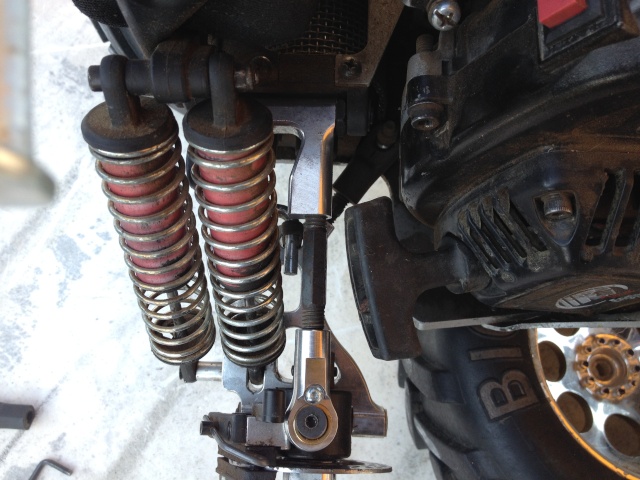

du coup j ai fait quelques changements
les etriers se retrouvent derriere,l arrivée de lequide en haut,et les purges en bas
par contre ,il faut que je retrouve du liquide car j en ai plus assez

c'est mieux mais du coup c'est un peu prés des ressorts d'amortisseur je trouve

Mais je pense que tu aurait pu être un peu plus généreux sur la longueur de tes durites lol
Ta durite qui sort du mettre cylindre, pourrai être un peu plus longue!
Pour les deux autre SI tu voit que sa tire trop refait en des un peu plus longues pour leurs données une petite courbe
et met un riselan pour les tenir sur les pas inversés.

Pour conseil refait une purge car ta plein de bulle d aire , pour ta tringlerie comme déjà dit il faut revoir , cela doit travailler dans l'axe et zn aucun cas forcer sur le levier du maitre cylindre , je sais pas ce que tu as comme télécommande mais je te conseil de bien régler tes fins de courses , sinon j adore la convertion plastique vers alu bon choix de pièces , concernant tes frein évite toute projztion de graisse sur tes disque car les plaquette absorbé les residu huileux et deviene moins mordante , continue a nous émerveiller , a tu coupler le freinage avant et arrière sur la même voie ?
- Romu
- Nombre de messages : 130
Prénom : Romuald
Re: Monster Beetle
Dim 12 Oct 2014, 22:23
pour la purge,j attends d avoir du liquide car j en ai plus ce qui explique les grosses bulles d air.
pour le reste,je vais modifier tout ça en tenant compte de vos conseils
