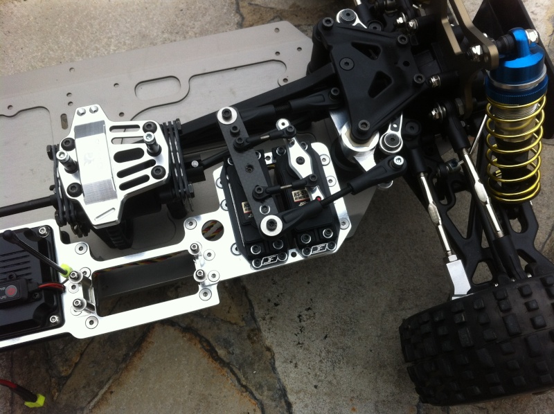

Première ébauche ! ca avance, mais il y a encore pas mal de travail pour avoir une direction top , mais ca va le faire . Very Happy

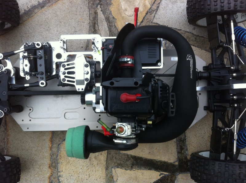

Voila , ca avance  !! montage du pot Barracuda

Juste une petite remarque concernant la géométrie de ta direction....ça ne ressemble pas vraiment à un parallélogramme scratch ...C'est définitif....? T'as pas peur que ça force entre les 2 servos....?

Salut ma Chartreuse  ! c'est une première ébauche !Ca a la de bien fonctionner , aucun bruit en butée , mais une deuxième étude est en cours avec les servos dans l'autre sens  , apres je validerais ce que je pense le mieux Very Happy

Ça avance cool petite question la terminaison du pot sous le carbu ne va t il pas favoriser une vaporisation du mélange carbu qui faut surtout eviter au max et deformation bride carbu ? Après tjs possible de mettre un deflecteur d air ... Sinon très beau projet

Salut Jérôme ! Ce système est déjà utilisé par MCD et aucun problème ! Donc je prends le meilleur pour préparer ce. Losi  Very Happy

yeah ça le fait bien cheers cheers  , il passe  nickel
il faudra surement un petit déflecteur entre le pot et le carbu comme beaucoup font sur mcd
il est beau ce pot et en plus je pense que c'est le plus puissant , j'ai longuement hésité pour finalement tenter le RCMK qui est moins cher, on verra bien

Deuxième ébauche Very Happy

J'ai bien l'impression que tes réglages ne vont pas être simples à réaliser No , pour avoir une épure parfaite.....!!! Suspect
L'axe de ton sauve servo ne semble pas centré par rapport aux servos.....=> Longueur de biellettes différentes =>Tire/Pousse différentiel....

Je suis d'accord avec toi ! mais là rien n'est fixé c'est juste pour faire un essais !! Very Happy

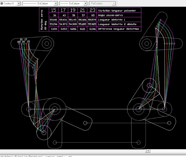

Il faudrait que tu arrives à te faire une platine de telle sorte que les axes des servos soient à égale distance de l'axe du sauve servo....., et que la droite formée par les axes des servos, soit parallèle au palonnier du sauve servo..... Suspect scratch J'sais pas si c'est bien clair, c'que j'écris.... scratch???!!!
Tu devrais voir avec Lolo, qu'il te couche ça sur sa table à dessin.....!!!
Je me rappelle en avoir un peu chier pour le V4, mais j'avais au moins trouvé où fixer au mieux mes biellettes sur le palonnier...Et c'est vrai que je n'avais plus eu de soucis après....même avec 2 petits servos....!

Encore une autre version ! Very Happy

Mais je pense que c'est la version Optimum pour cramer du servos !!! La distance entre le centre de ton palonnier et le centre du sauve servo doit-être absolument la même que la longueur de ta bielle (je parle en entraxe de vis !!)
Maintenant je peux me tromper , l'avenir nous le dira !!!
