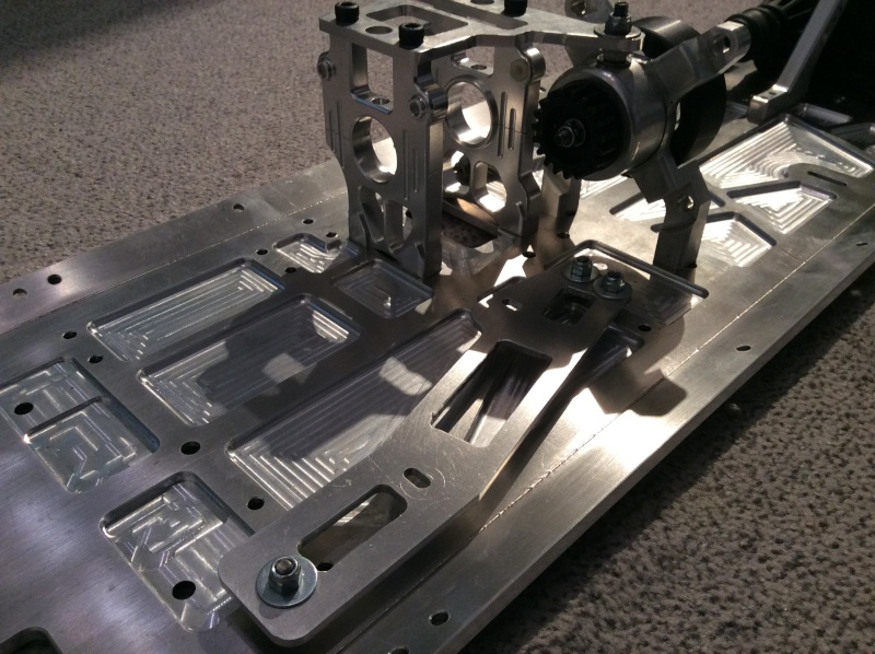

Livraison ce matin de mon Chassis V.B Production !! Du beau travail . cheers Avec support réservoir FG et renfort arrière

Superbe travail , les coter du châssis sont plier ou souder ? Du 4 ou 5 mm ? Curieux je suis mais que c'est beau j ai les yeux qui pleur ...

Châssis plié en 5mm ! Vraiment du beau travail

Voila remontage tranquille car il me manque pas mal de pièces en commande Very Happy

www.xl-modelisme.fr  www.robitronic.com     www.hobbycenter.fr   www.mrcmodelisme.com   www.top-options.fr

Mer 07 Jan 2015, 19:04
Salut,
Me tarde de voir la suite!!!  bounce bounce bounce bounce

Mer 07 Jan 2015, 19:09
20/20
C'est quoi ce cardan AR Question
