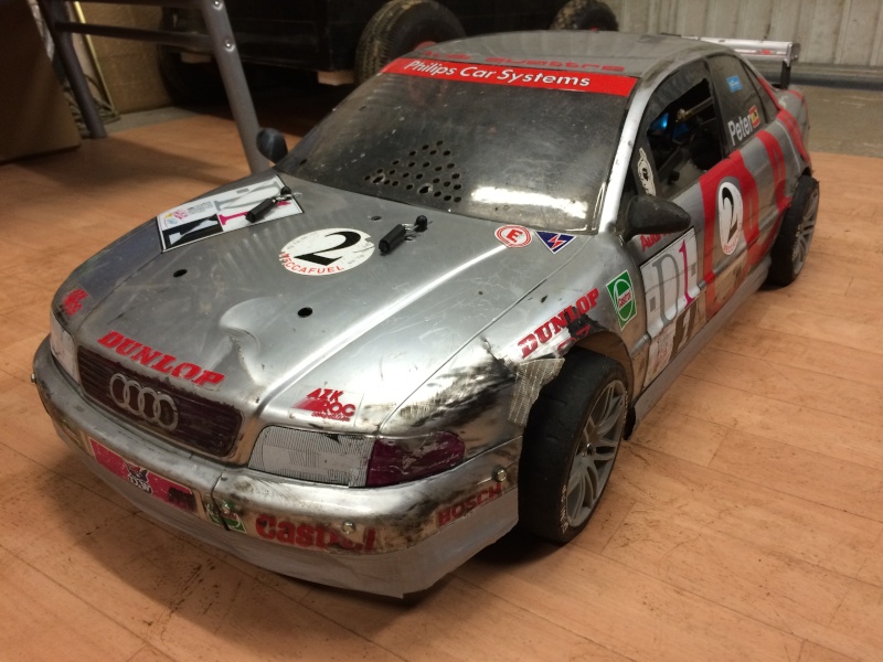

bon j'avoue la carrosserie est vraiment défoncée mais c'était pour tester ma baja en piste et je l'ai payé sur le bon coin 30e fdpi lol

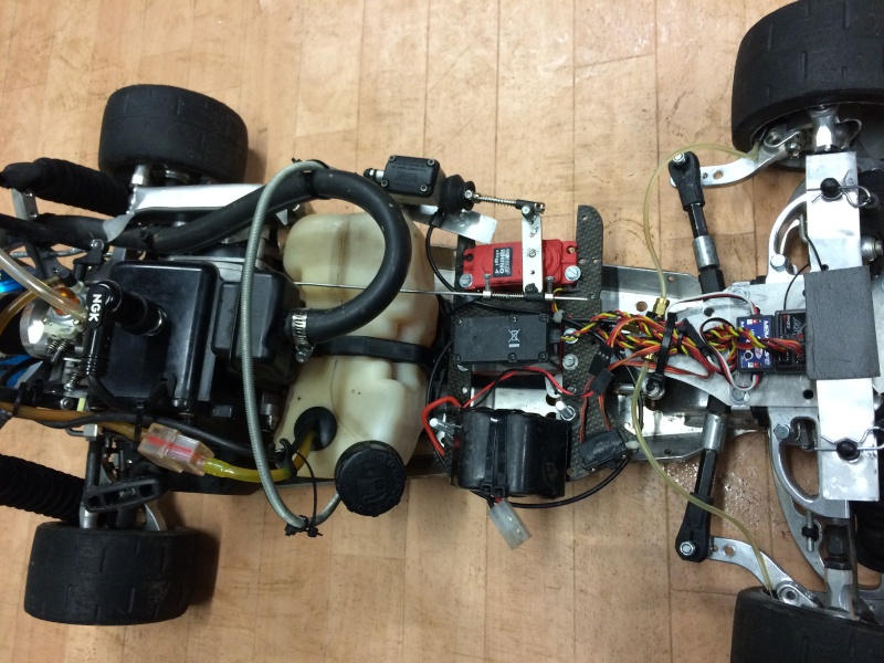

bon je sais, il y a quelques bricoles un peu bof lol. Mais ça tiens très bien. Déjà 3 à 4 pleins d'effectués.

Donc full alu, freins hydrauliques magura, servos rhino, cardans homocinétiques avant et arrière, pump d'air et amortisseurs gros volumes. J'en ai eu pour un total de 600 euros (en comptant toutes les roues sur l'étagère de la 1ère photo 24 piste à 50% 4 pluies quasi neuve et 4 stadium truck quasi neuve également)
Dites moi svp ce que vous en pensez....

Donc un marder en conversion piste , le tube de fuite ne fait pas  office de resonteur tu perd en puissance , ton accus de réception devrait être placer plus bas pour descendre le centre de graviter , ton servo d accelerateur demande a être mieux fixer , et ta tringlerie gaz frein demande a être améliorée . tu devrai investir dans une boite radio pour y loger ton recepteur et ton bouton on off par sécurité et pour faire plus propre car la on dirais une électrique LOL , pour tes amortisseur dommage les chaussette les caches , sinon en 4x4 avec alu c top , si tu as cardan homocinétique c cool  ,une bonne base de travail

oui je viens d'acheter la platine pour les servos d'origine et le boitier FG. Y a plus qu'à les installer. (ainsi que la cache pignons transparent)
pour le centre de gravité j'avoue que je fait du loisir sur un parking lol donc bon....
mais je prend note et je le ferais d'ici quelques temps.
ps: oui c'est bien des cardans homocinétiques avant et arrière.
