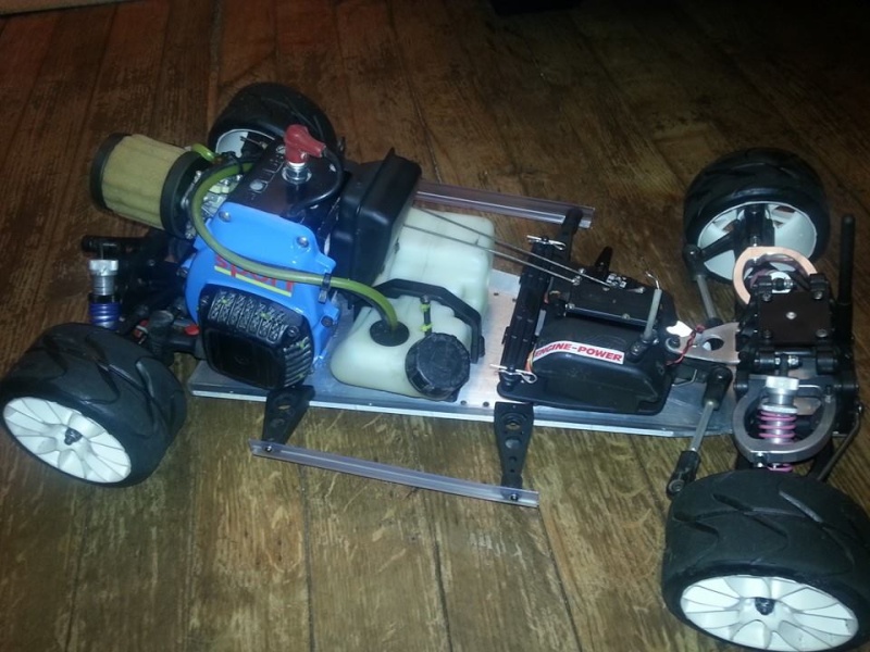

Voilà donc voici ma nouvelle auto. Depuis un moment j'avais envie de me faire un marder piste. J'en ai réessayé un il il 1 mois et depuis et là le déclic. le problème et qu'il fallait trouver la base et la mon Canto bien aimé m'a dit cherche pas j'ai ce qu'il te faut.
Donc voilà ma Beetle il reste quelques détails pour qu'elle soit vraiment terminé:
Manque 2 écrous M8 sur les triangles alu supérieur que j'ai repercé pour intégrer un réglage de butée pour la remonté.
Les cales pour surélevé le diff et le moteur sont en fabrication.
Et le tube de fuite.

Moi perso au niveau réalisme je préfère les roues de petite tailles surtout que la garde au sol sera de 0,9 cm devant et 1 cm derrière et la carrosserie à 1,5 cm. Niveau look les roue de camion sont très jolie mais pour avoir essayé un camion je n'ai pas aimé le comportement de l'engin. Je cherche à faire une voiture efficace et rapide sur circuit.

Cool toute belle , j espère que ta prévu rapport de transmission avec tes pneu piste , un marder piste avec un bon moteur sa cabre toute suite car super léger

Oui la transmission c'est 24/40 et pour l'aileron je vais en mettre 1 j'ai trouvé la solution affaire a suivre Very Happy

Ben pour en avoir essayé je pense que avec des réglages et de bon pneus ça peut rouler très vite. Moi j'en ai essayé un sur circuit et un vrai régal et son proprio lui arrive a accrocher des bon Pilotes de FF avec son marder. Franchement les réglages sont primordial et quand je le testerais je ferais une fiche pour ceux que ça intéresse. J'ai fais cette voiture pour rouler que sur circuit donc il faudra qu'elle soient efficace.

Non y a pas que de la pièce du marder.
Cellule avant de Marder. Triangle inférieur avant de FF ( pour installer une barre anti roulis ) triangles supérieur avant alu d'evo pour pouvoir régler le carrossage et j'ai percé pour installer des butées pour régler la remonté ( trés important en piste).
Les cales pour sur élever le diff et moteur c'est maison.
Sinon tout le reste c'est du marder a part la transmission 24/40.
