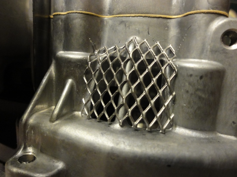

Salut à tous,
Voici un petit tuto pour la pose de protection moteur Wink
En tout premier lieu le matériel Exclamation
Du grillage fin, des ciseaux (ou autre) pour découper les pièces et de la colle Wink
Technique pour mettre des grilles de protection moteur Dsc04920
Après avoir découpé les pièces à la bonne taille, mettre en forme le grillage  Wink
Technique pour mettre des grilles de protection moteur Dsc04921
Technique pour mettre des grilles de protection moteur Dsc04922
Technique pour mettre des grilles de protection moteur Dsc04923
Pour finir coller le grillage cheers
Technique pour mettre des grilles de protection moteur Dsc04924
Et voila un bas moteur protégé en moins d' 1/2 heure lol!

Belles photos, merci Alain !!
Colle à 2 composants de chez Castoche ???

Oui, colle à deux composants Araldite cristal, mais on peut mettre d'autres colles Wink
On en a parlé ici : http://fgmarder.forumpro.fr/t7666-colle-silicone-pour-grille-bas-moteur-laquelle?highlight=grille
