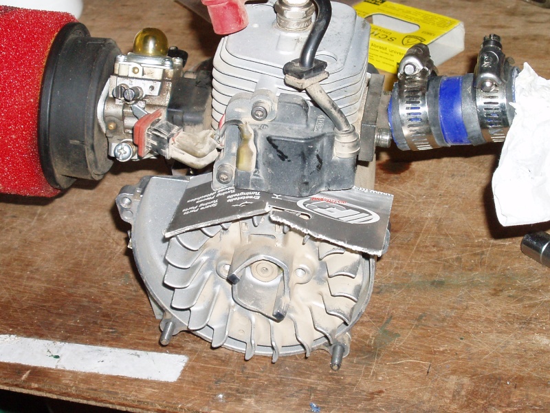

Nous allons voir ici comment il faut procéder pour recaler sa bobine d'allumage.
Pour cela, il vous faudra un bout de carton d'emballage FG.
Glisser le bout de carton entre les 2 aimants et le volant moteur.
Dévissez que maintenant les vis qui tiennent l'aimant. faites tourner le volant moteur pour que l'aiment soit attiré.
Une fois la bobine bien plaquée contre le volant moteur, vous pouvez resserrer les vis.
Enlevez le carton et voilà, le tour est joué Exclamation
Technique pour recaller sa bobine P1092315

Moi je dis c'est nickel, clair et illustré cheers cheers Au pire peut être entourer les piéces et numérotées en fonction de ton texte scratch a voir!!! Wink

Merci SOUSOU pour ces infos.
Une p'tite question : c'est quoi comme flex que tu mets sur ta sortie d'échappement ?
Il me faudrait le même. Je suppose qu'il tient bien la température !?
