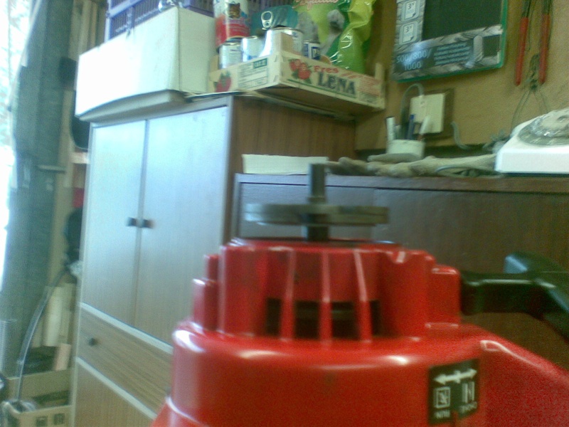

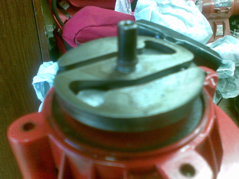

Bonjour a tous,
je cherche à démonter l'embrayage de mon 25cc et voila où je reste bloqué.
2 disques sont visés par leur centre sur l'axe qui est fileté
photos pour aider
je pense qu'il faut que je bloque le moteur, mais avec quel outil pourai-je devisser les disques pour avoir une bonne prise?
merci si vs avez des idées

Salut PIERRE, essais avec une clé pour filtre a huile et bloque ton volant moteur avec une cale en bois(histoire de ne rien abimer si tu force) je vois que ça

Pb résolu! merci au père de Sousou33 qui est passé par le forum et un coup de clef de meuleuse avec ergos et embrayage démonté!
