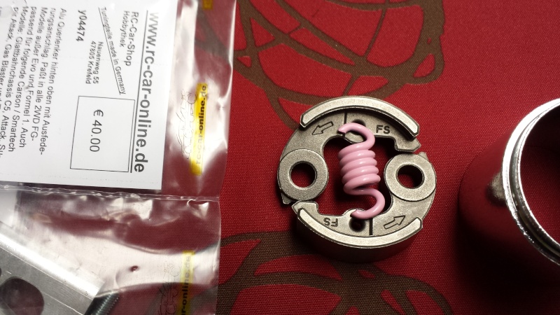

Bonsoir,
Vous faite comment pour remplacer le ressort d'embrayage car celui d'origine j'arrive a le remettre mais vue que g changer l'embrayage par un frité et un ressort rose acheter sur rc car et pas moyen de le tendre Sad .
Question ressort embrayage. 20151036
Des idées ??
Merci a vous.David

beh faut forcer un peu ... lol!
enquilles le ressort dans les 2 masselottes et essayes de les remettre en place , moi je fais comme ça

Salut, comme dit Davrace tu met le ressort dans les masselottes et après moi je met dans l'étau et en serrant très gentiment les masselottes se rapproche et se mette en place.

Bonsoir,
Voila c fait avec la méthode de Lmaster ..
Merci a vous 2.
