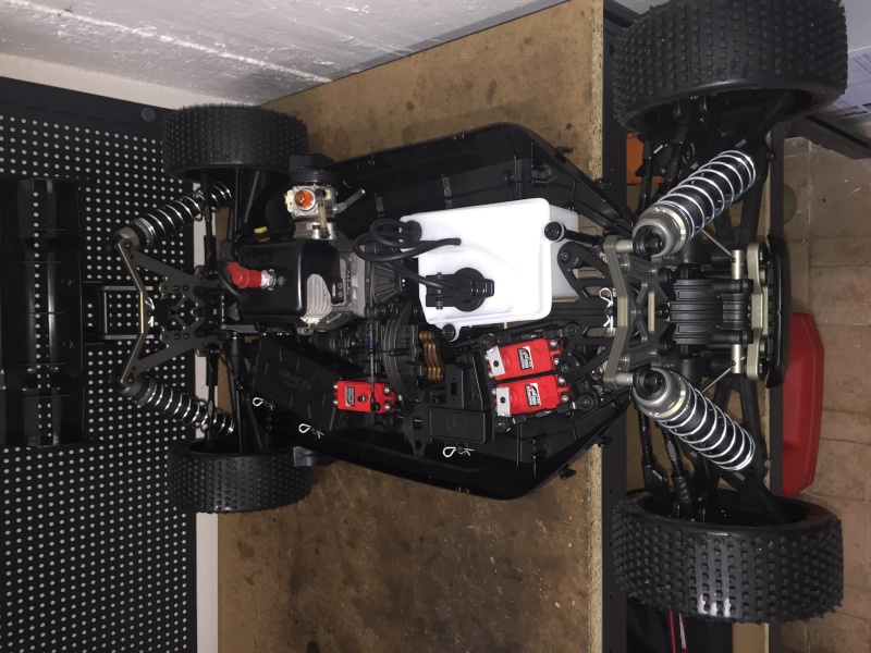

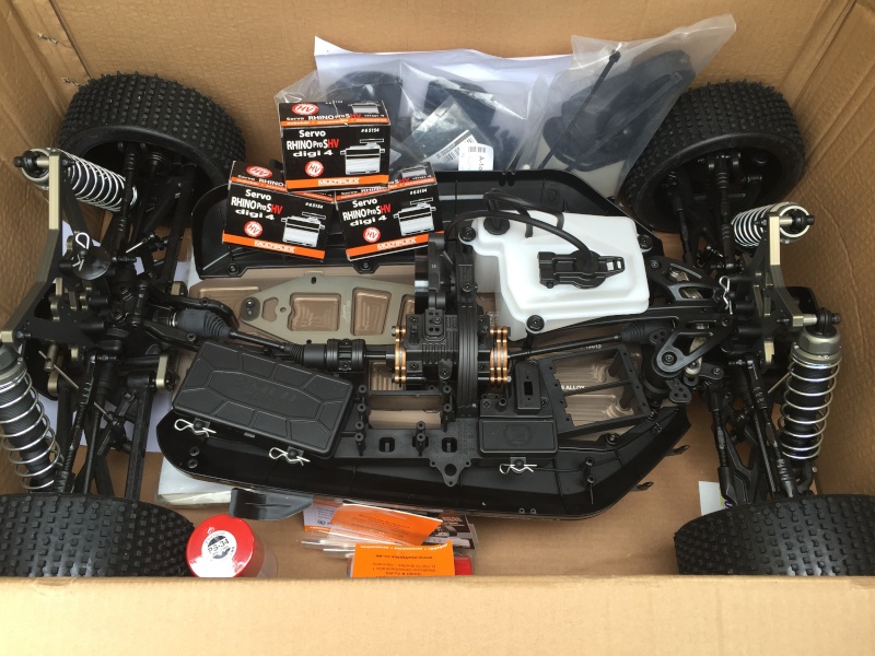

Salut a tous, apres mon léo 4x4, mon baja, mon LOSI 5ive, le dernier arrivé (ce matin) le Mcd rr5 factory team. Il sera equipé d'un G270 DDM/modelsport, échappement Samba, 3 servos Rinho digi 4 Hv.
MCD RR5 factory team Ec  Image22

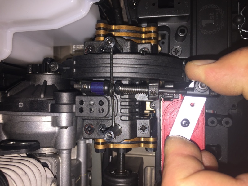

---> premiere galere...  Je vais utiliser un seul Servo gaz/frein et il me semble que la came du frein arriere est inversée...

--->seconde galere... Les vis pour fixer le moteur sur son support qui ne tombent pas en face... J'utilise un carter d'embrayage Cy je précise.

Pour ton problème de décalage moteur faut que tu utilise un carter d'embrayage de type zenoah,
sinon tu à une nouvelle options MCD qui est plus light et très ventilé réf: 415701A

Je viens d'essayer avec le carter Zenoah et aucun soucis ca tombe bien 😊
 Je pensais que le Cy etait bon car c'est olivier de chez hobby qui me l'a envoyé avec 😁

Par contre un autre petit "probleme". En suivant a la lettre les instructions de montage des tringleries lorsque je freine j'ai le frein arriere qui est dessuite a fond et celui avant il serre meme pas un peu... Il y a marqué qu'il faut respecter impérativement les espaces chappe/came/bague/ressort mais bon j'ai un doute 😒

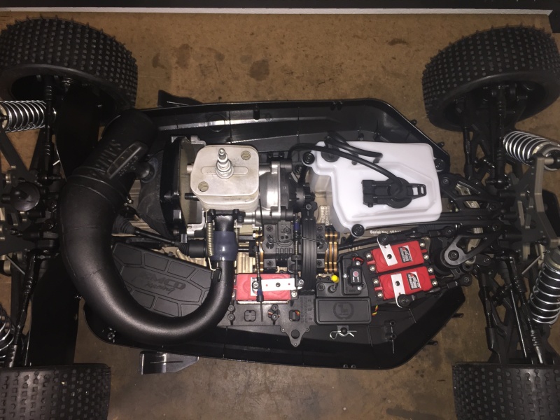

Installation de l'échappement Samba 👍🏻

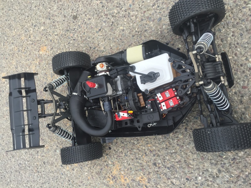

Suite et finitions aujourd'hui 👍🏻

Oubli pas d'installer le déflecteur d'air sur le moteur ainsi que la protection de bougie,
ça peut être très utile !!!
il faudra que tu découpes ta fenêtre arrière droite pour faire sortir l'air chaud du moteur si tu ne veux pas avoir de problème de chauffe moteur / électronique.

Oui c'est vrai c'est une bouilloire a l'intérieur.... Et encore j'ai pas trop forcer.... Les déflecteurs je vais les commander et la protection de bougie quand je mettrais la carro proto je le mettrais 👍🏻

Dim 03 Avr 2016, 19:51
Premiers tours de roues vite fait.... Tres tres bonne machine... Juste un petit truc 😕 Les differentiels sont chargés de graisse d'origine et là, surprise, ça sort par toutes les noix... Un bon carnage avec la terre! Bon, apparament c'est normal au debut.... On verra par la suite...
