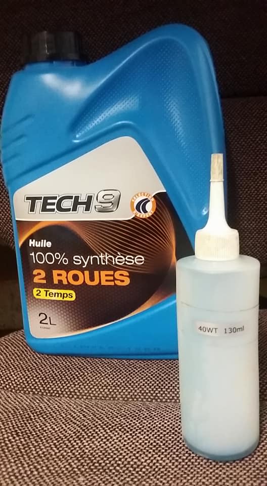

moi je suis à moins de 2%
130ml pour 5 Litres de 95 ou 98
depuis 5 ans
à 9€ les 2 litres chez leclerc en 100% synthèse
j'en mettais dans mon gasgas 300 ec
et ça sert à huiler les mousses de filtres à air aussi
depuis 5 ans
