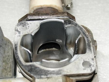

Photos
Mer 03 Déc 2008, 18:41
Je vous mets les photos de ma casse moteur:
Le piston:
Le Cylindre
Le piston:
Le Cylindre
- Nombre de messages : 17791
Re: quel cylindre?
Mer 03 Déc 2008, 18:58
Aie aie aie ça a bien ramassé quand même...
- eric le rouille
- Nombre de messages : 922
Re: quel cylindre?
Mer 03 Déc 2008, 20:04
en plus moteur stock....
meme pas d'enjolivures a la dremmel
en regardant bien ton cylindre, tu roules trop gras ou avec une huile pas tip top aussi
mais la oui, une "paille" dans l'alu
