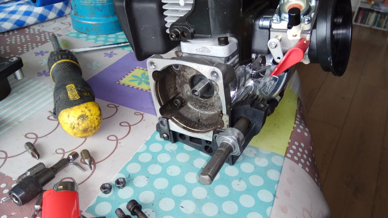

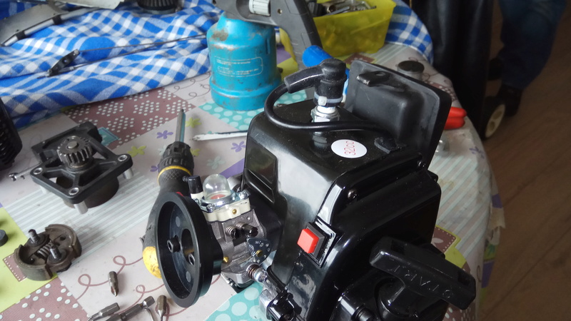

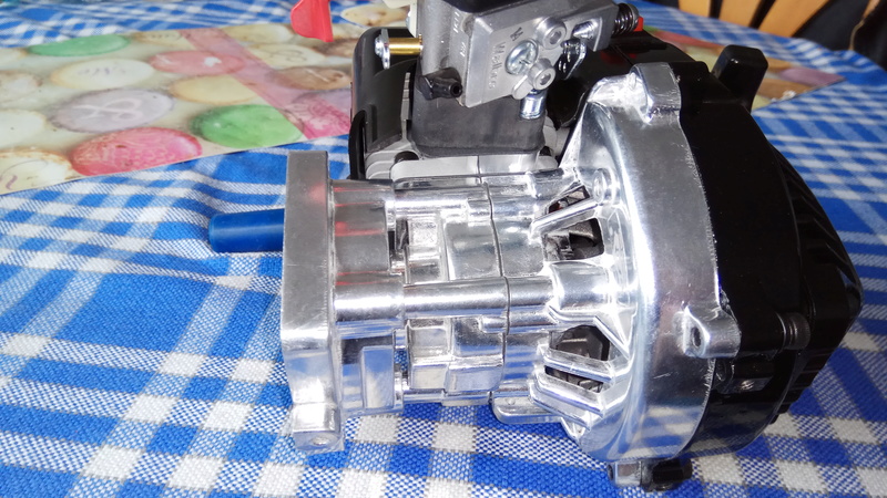

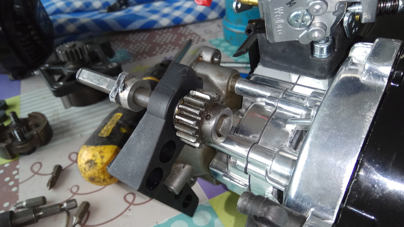

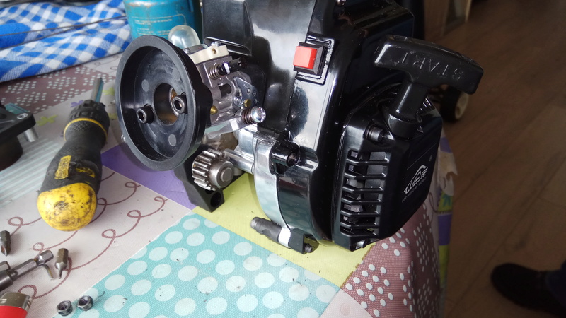

Salut à tous , je viens d'installer mon nouveau moteur           il s' agit d un moteur king moteur 32 cc piston alésage 38mm course 28 mm carburateur walbro wt 1191 .              À la difference des zenoah g 320 et autre rovan 32 il possède un bas moteur de taille standard il est donc compatible avec les fg 4x2 ou 4x4                                            voir photo avec carter embrayage fg ref 8345 .                      Moteur king motor 32cc sur fg marder Img_2021

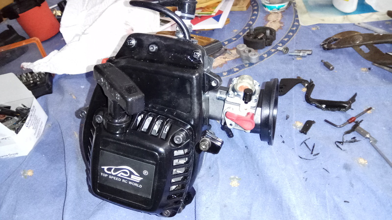

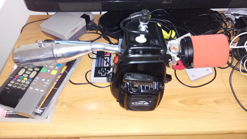

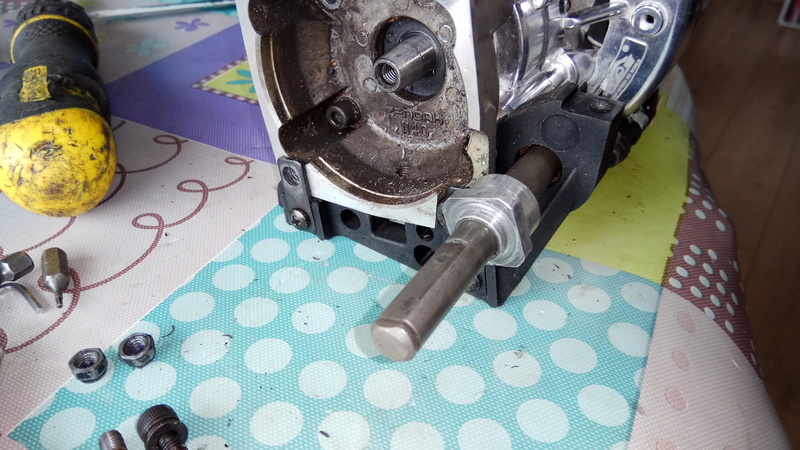

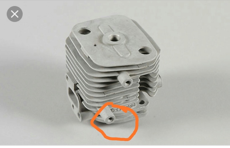

SALUT A TOUS CE WEEKEND J AI MODIFIER LE MOTEUR 32 CC ,DEPUIS QUELQUE TEMPS JE PENSAIT A UN BUGGY FG AVEC UN MOTEUR AVEC CARBURATEUR DEVANT ET ÉCHAPPEMENT DERRIÈRE
MISSION RÉUSSI  J AI TOUT SIMPLE RETOURNER LE CYLINDRE ,FIXER LA BOBINE D ALLUMAGE DIRECTEMENT SUR LE CARTER LANCEUR CAR LES PLOTS DU CYLINDRE SONT ABSENT DU FAITE DU RETOURNEMENT  DÉCOUPER LE CACHE CYLINDRE EN PLASTIQUE POUR AJUSTER LE TOUT ET VOILA

salut  Very Happy tu lui fait carrément un demi tour du cylindre est piston  affraid est sa marche  bravo  a toi,ta pas galerer pour fixée la bobine,sur un baja j avais ce type de montage la bobine sur le cache lanceur,

Je pensais pas que ça pouvait se faire  Exclamation

Salut non ça va j ai pas trop galèrer pour la bobine.   pour le perçage et l alignement j ai utiliser une petite tige filetée en M4 visser dans le plot en alu du cylindre pour pouvoir faire un reper sur le carter lanceur .                                          Après percement j ai caler entre les aimants du volant et la bobine 2 feuilles de papier plier pour arriver à environ 2 mm                                       Moteur king motor 32cc sur fg marder Img_2044
