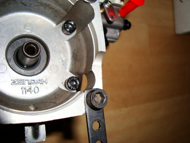

Effectivement y a une pièce à ajuster, je viens de vérifier sur le mien!! Je t'ai vendu la pièce de mon moteur neuf car l'autre avait une sale gueule et un filetage dans le sac.....Mais j'ai même pas vu cette modif sur ma pièce avant
Chez moi sur le mien, ça a été fait maison par l'ancien proprio!! (ça se voit.....) !!
Il a du avoir le même soucis!! J'ai jamais remarqué ....mais cette pièce est vendue neuve au moins avec toutes ces découpes??? dans les @boutiques jamais vu une cloche spécial Léopard......... Du coup quand on achète un moteur neuf, genre o'neill ou autre... on doit rajouter la cloche spécifique...
La merde pour ceux qui l'on pas et pas de modèle pour la découpe de celle fourni d'origine
J'ai nettoyé et presque remonté, mais je t'ai pris qq photos

Voila, c'est cela! Sur une F1 le moteur est couché, c'est pas spécifique au léopard, le marder est pareil!

http://www.hiboox.fr/go/images/image-perso/carter-embrayage,f92b66e742263f91fc29fdcc194feae8.jpg.html

...tu as déjà essayé de le monter sur ton Léopard ton moteur (avec ce carter) Thomas
2 photos de mon carter ::
la 1ère vue de face
et la 2ème vue ,de dessous,ou l'on vois le chanfreinage pour laisser de la place au support moteur...
la 1ère vue de face

...Samedi j'ai prévu de faire un saut à Horbourg-Wihr ,si d'ici la ton moteur n'est pas monté,et que tu es dispo,on peux se retrouver las-bas...
Il n'y a pas de raison pour qu'il ne se monte pas ton carter vu qu'il était déjà sur un Léopard et comme tu peux le voir sur mes photos,tu dispose du meme carter.....alors no stress et rencontrons-nous et en meme temps on s'ouvrira une chtite bouteille au club house.....

Une ptite dremel avec disque carbone et une mini meule ça doit passer....... c'est de l'alu....
Sinon t'as pas trop serré les vis des masselottes?? il faut qu'elles restent libre et que les rondelles ressort fasse leurs taf....!! genre 1/2mm de jeux et voir l'ondulation de la rondelle!!

Yooo Thomas !!! Il est monté ton moteur;;j'ai un doute en voyant tes photos sur l'ajustement du support moteur...c'est la 1ère fois que je vois un tel carter d'embrayage....
