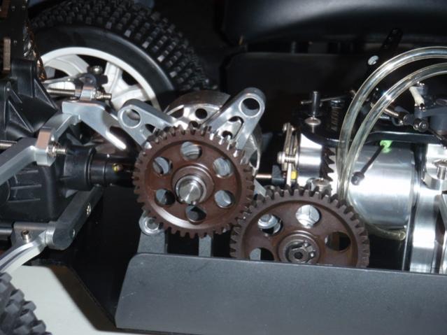

un clips maintient le pignon de transmission afin de securiser l'ensemble et selon nicolas il n'as pas ete remis, donc le pignon s'est desserre et est passé au travers de la carro, tout pret du ramasseur...
ce sont des erreur qui arrive en meme temps, c'est tellement petit ces clips..

celui de la cloche d'embrayage, ce qui a evidement tordu l'axe de la cloche.
plus de peur que de mal heureusement.
ca arriverais a n'importe qui malhereusementcourse du 24 au marmouset - Page 4 Icon_exclaim
tu sais il suffit que nos nylstop se desserre sur nos pignons et ce serais la java des pignonscourse du 24 au marmouset - Page 4 Lol

course du 24 au marmouset - Page 4 Pb300014
tu vois c'est juste un clips qui tient le pignon...
est ce la meilleurs des soluce je sais pas:scratch:

Quand j'avais ce système, je mettais du joint bleu pour bloquer le clips course du 24 au marmouset - Page 4 Icon_wink
Une vis c'est pareil, ça peut partir course du 24 au marmouset - Page 4 Icon_exclaim Donc frein filet sur cette dernière pour moi course du 24 au marmouset - Page 4 Icon_wink
Et encore, nul n'est à l'abris d'un déserrage course du 24 au marmouset - Page 4 Icon_cry
