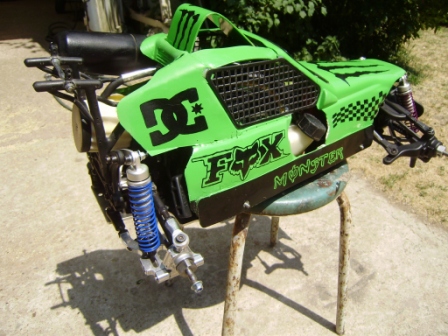

Le marder relooké à fond!!!

Juste 2 ptites remarques.... Smile ...:
1) pour un loock + sympa ,et éviter d'avoir à enlever l'aileron à chaque intervention sous la carro,tu peux découper la carro à l'ARR ,en biais,dans le sens des amortisseurs... Wink
2) la sortie d'echappement est trops exposée en cas de tonneaux,un conseil;la raccourcir et ne la laisser dépasser que de 5mm maxi de la grille plastique... Wink

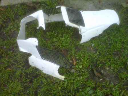

Voici quelque photos de mon autres marder que j'ai refait au niveau carrosserie Very Happy
De longues heures et jours...à travailler dessus...
1) Nettoyage carrosserie
2) Enlever les vieux autocollants
3) Restauration des endroit cassés, renforcer entièrement les points faible
4) Ponçage, et passage à la peinture
5) Décoration de la carrosserie
Le résultat me plait beaucoup quand je vois l'état qu'il avait avant... silent

Merci, merci a tous Wink Je suis fan de moto cross, donc j'ai choisi la teinte orange KTM et le vert de Kawasaki Very Happy
Je l'ai réparé avec de la plaque plastique PVC souple d'environ 3mm, que j'ai découpé à la bonne mesure, ensuite chauffé avec un décapeur juste pour qu'il soit mou, qu'il se forme bien et applique bien à la carrosserie. Ensuite ponçage sur les deux surfaces et collage avec de la colle à chaud pour plastique.
Vous pouvez voir l'aileron (sur la orange et la verte) que j'ai formé et les cotés sont découpé et fixer avec la colle a chaud plastique. sa tien super bien et facile à utiliser. La coque orange sa fait quasiment 8mois que je l'ai faite, entre les tonneaux et choque, sa n'a pas bougé.

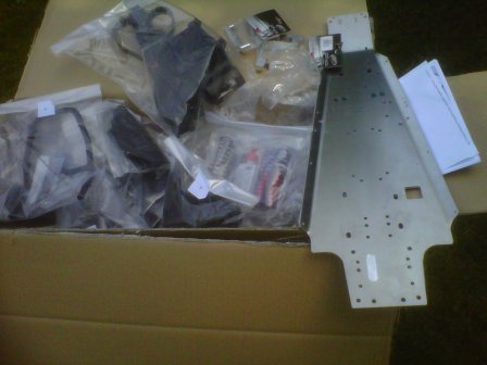

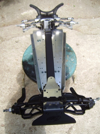

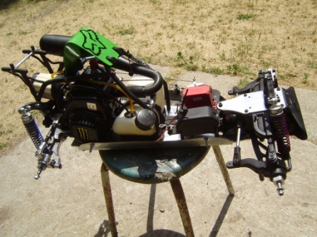

Salut à tous,
Je vous met quelques photos des nouvelles, kit de conversion en 4x4, avec au passage un nouveau moteur prépa, systéme de freinage gro frein en acier (premiére essai super content!! Very Happy), amortisseur et également quelques options alu. cheers
