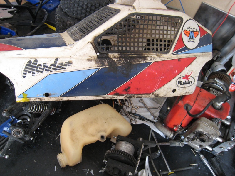

Marder de 15 ans à remettre en état
Dim 05 Sep 2010, 11:04
- steph996
- Nombre de messages : 96
Localisation : caen
Prénom : stéphane
Date d'inscription : 02/09/2010
suite
Dim 05 Sep 2010, 11:09
enfin, bon si on m'avait dit tu attrapes le (liens direct) qui est dans le bas cela aurait été plus facile.
mais c'est long il faut mettre les photos sur le serveur et aller les chercher, y a plus rapide ou pas.

L'essentiel est que tu y sois arrivé...
Il y a du taf sur ton Marder/Robin...
Je serai tenté de te dire qu'actuellement sévit la mode de la voiture RC "vintage"...pourquoi ne pas le restaurer tout simplement,perso c'est ce que je ferai surtout que tu peux trouver des modèles sympas pour moins cher que ne te reviendrai une remise à niveau de ton .....Dinosaure....

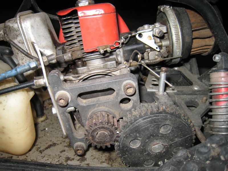

Détails 1ère génération de Marder :
le moteur Robin
le réservoir (position du bouchon de remplissage)
les pneux lignés à l'AV. et à gros picots à l'ARR.
les biellettes de direction (tige filetée)
la plaque de transmission
le système d'accélérateur/frein, à cable
....j'ai du en oublié,mais bon ,je n'ai acheté mon Marder qu'au moment ou il a été équipé du Zénoah GD2;;une véritable révolution à l'époque au niveau des perfs...

impressionnante la bride entre le carbu et le moulin.
- Nombre de messages : 12235
Re: Marder de 15 ans à remettre en état
Dim 05 Sep 2010, 19:03
C'est vrai Florent,mais chez YANKEE ils avaient fais mieux en proposant un kit permettant d'adapter un Walbro plus performant que le carbu équipant les KT12 (Kawasaki) d'origine...

mais une bride de cette taille n'est pas bénéfique pour le rendement ?
car la dissipation thermique sur le carbu doit être moindre ?
en tout cas,bonne resto
Dim 05 Sep 2010, 19:15
Sur que l'échauffement doit etre moindre,encore que je n'ai pas eu trops de problèmes jusque là;;lors de très fortes chaleurs,en démos,mes Zénoahs calaient......ce qui me laissais le temps d'allé faire un tour à la buvette....
PS: certains jouent sur l'épaisseur de cette bride pour obtenir + de couple à bas régime ou alors + "d'allonge"...perso je ne me prend pas tete avec cà;;je roule en soignant au max mon pilotage...

le problème est que cette génération de réservoir, avait le bouchon au milieu sur le cote.
Il fallait coucher la voiture sur le coté pour remplir le réservoir. Du coup une fois le plein fait le niveau d'essence était au dessus du bouchon.
Donc est ce que je peux mettre un réservoir aujourd’hui?? Ou condamne la mise à l'air actuelle en bouchant le trou, et percer le dessus pour faire une mise à l'air.
par contre je vais me prendre la tête pour les tringleries etc

Tu devrais pouvoir monter un nouveau réservoir car le châssis n'a pas changé
Par contre, il faudra surement bricoler un peu
