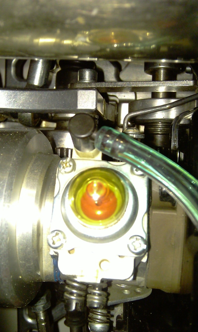

Je n'ai pas de starter sur mon Hormann , est ce normal ?
Voici deux photos du carburateur..

Ton carbu est un 813 il sont sans starters

Petite question, c'est un bon carbu ???

Oi c est un bon carbu après ça depent y en a qui sont emmerdé avec et d' autres non

Salut, c'est un trés bon carbu, par contre faut régler les fin de course, en laissant 1 mm avant que ça touche, même performance et surtout tu auras pas ton papillon qui prend pas de jeu, apparement c'est leur mal!
