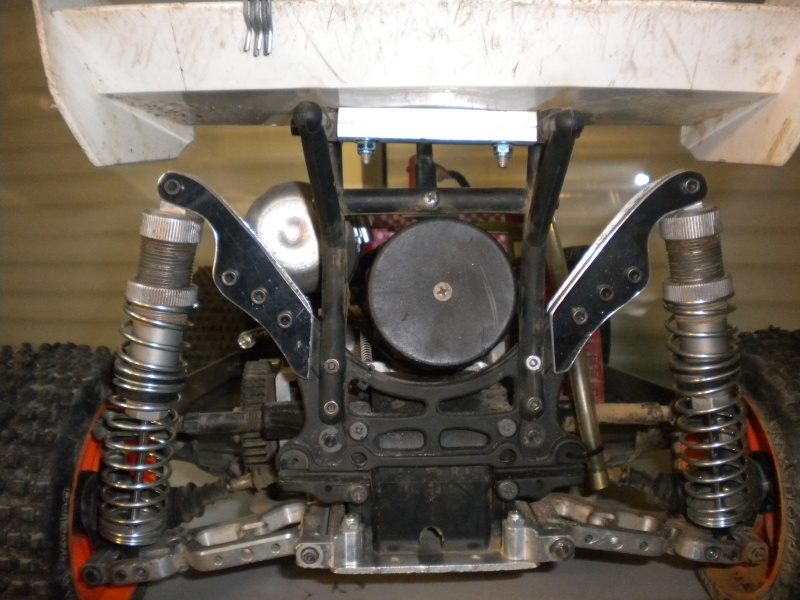

Salut a tous ...
Voici quelques photos et des petites modification apportées a mon Baja FG
Carroserie Hormann
Bavettes Hormann
Echapement MARDER ( ligne maison)
Platine radio FF FG (transformation maison)
Triangle ar ELCON
Cardan av homocynetique FG
Cardan ar homocynetique Hormann
Support de transmission alu FG
Support moteur alu FG
Pignon Hormann et courrone FG
Corps de Diff ar Alu FG piste
Amortisseurs ELCON gros volumes AV & AR
Support d'amortisseurs AR ( Maison)

Jolies modifs. Very Happy Very Happy Very Happy Very Happy
Bien vu l'implantation du sauve servo directement sur la platine radio. Wink

En fait les dernières modif je n'ai encore eut le loisir de les tester.
Modif amortisseurs je ne l'ais pas testé , j'ai gagné 2.5 cm de débattement a l'avant et 3.5 cm de débattement a l'arrière
et vue l'état des pistes après 1 journée de qualif !!!!!!! je pense que ça lui fera le plus grand bien.
Modif échappement ( j'ai fait que quelques tours de roues et ça a l'air de bien donner ) la longueur de la ligne échappement donne au moteur une allonge que je n'avait pas avec la gamelle d'origine.
Le reste je l'avais déjà testé tous au long de la saison dernier et ma fois j'en ais était contant.
Ce WE ont termine la piste a la FARE et la je vais testé......... je vous tiens au jus du comportement !!!!!

Baja FG by LE BARON Empty Re: Baja FG by LE BARON
Dim 23 Jan 2011, 08:26
Nikel !
Quelle modif t'as fait pour pouvoir avoir tes servo de direction a l'endroit ??

Il est pas à l'endroit il est à l'envers!
Dim 23 Jan 2011, 18:13
Je veux tout simplement dire que les paloniers sont pas sous la platine et je veux juste savoir comment il a fait pour les avoir au dessus car c'est l'ideal !
Et j'aimerai pouvoir le faire sur le mien !
Dim 23 Jan 2011, 19:23
C'est une grosse modif a faire, mais une fois que c'est fait pour le démontage et les réglages c'est l'idéal.
je te ferais des photos de détail dans la semaine .
Pour ma part cette petite modif ma pris 16 heures de travail , mais ça fait 1 ans que je roule comme ça est franchement je regrette pas.
A+ jmm

Voila les tests ont étaient fait est il en ressort que .....
Les modifs au niveau des amortisseurs et du débattement mon donner un confort de pilotage que je n'avais pas avant.
la voiture est tés incisives malgré que la piste cet après midi tait très glissante, malhuereusement j'avais pas prévus de pneus de rechange et ceux que j'avais n'entait pas au top. mais dans l'ensemble ç' est pas mal.
Au niveau de échappement la patte de fixation que j'avais fabriquée n'as pas fait long feu , donc cette semaine je sort la grosse berta et je règle le problème .
Maintenant que je sais que la voiture tiens la pavé je vais refaire mon moteur G270 préparation JPF dans la semaine et je le monte dessus juste pour voir ou ça me méne Hi Hi Hi
