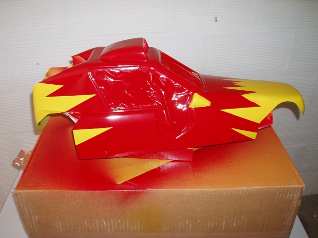

Bonjour à tous,
Je fais ce post pour montrer et décrire en plusieurs étapes une façon de faire pour peindre une carrosserie de Marder.
La technique que j’ai utilisé est une technique parmi tant d’autre, il y en a surement des mieux mais bon, je suis assez satisfait de mon travail !
J’ai réalisé cette peinture à la bombe en utilisant 2 couleurs.
Le matériel :
- 1 bombe de peinture dit apprêt,
- Bombes de peinture de couleur, (j’en ai utilisé 2 pour faire 2 couleurs ; contenance 400ml),
- 1 bombe de vernis,
- Papier à poncer très fin (800)
- 1 grattoir vert d’éponge,
- Scotch de carrossier,
- Papier journal.
Le matériel étant réunis, il est temps d’entrer en action !

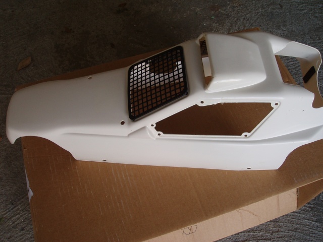

1. Préparation de la carrosserie :
Commencer d’abord par enlever les grilles et nettoyer la carrosserie avec une éponge et du liquide vaisselle.
Poncer toute la carrosserie à l’aide du grattoir vert de l’éponge (c’est un moyen pour poncer).
Re-nettoyer la carrosserie pour enlever la poussière de plastique.
Maintenant, il ne reste plus qu’à camoufler un peu l’intérieur à l’aide du papier journal.
Voilà, la carrosserie est prête à recevoir sa 1ère couche de peinture !
2. 1ère couche ; l’apprêt :
Pour que la peinture accroche bien, il faut passer de l’apprêt. J’en ai passé 2 couches ; j’ai passé la 2ème couche 10min environ après la 1ère (recommandé par le fabricant de peinture).
L’apprêt bien sec, il faut maintenant poncer la carrosserie avec du papier à poncer à grains très fin, le plus fin possible ! Moi j’ai utilisé du 800. Pour finir, dépoussiéré le tout.

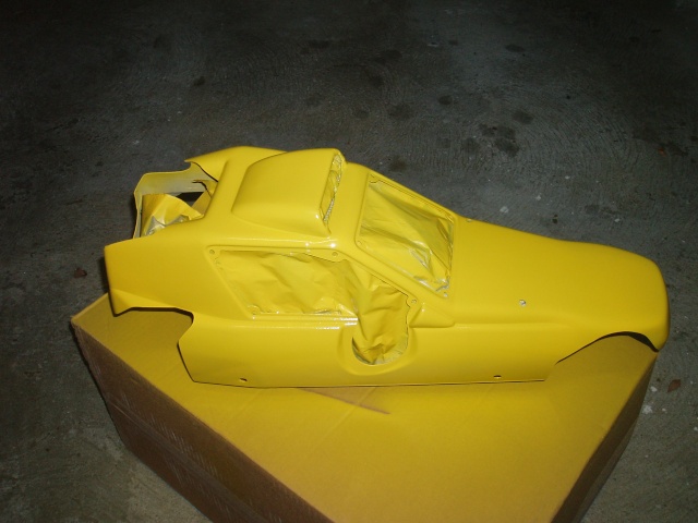

3. La peinture (1ère couleur):
J’ai choisis de peindre ma carrosserie de 2 couleurs, donc j’ai commencé par la peindre toute en jaune ;
Il faut appliquer la peinture en plusieurs fois et surtout très légèrement pour ne pas avoir de coulures !!! Bien laisser sécher entre chaque couche, j’en ai passé 3.
4. Le camouflage :
La première couleur faite, il faut maintenant camoufler ce que l’on veut garder de jaune. Pour cela, j’ai utilisé du scotch de carrossier et du papier journal.
5. La peinture (2ème couleur) :
Pour appliquer le rouge, j’ai utilisé la même méthode que pour la couleur jaune.
6. Enlever le camouflage :
La peinture maintenant terminée, il faut enlever le camouflage. Attention, enlever le scotch très délicatement mais surtout bien attendre que la peinture soit sèche, sinon elle viendra avec….
Une petite astuce, pour réduire les défauts de jointure des 2 couleurs, il faut juste passer sur cette jointure un trait de feutre indélébile de la couleur que l’on veut.
7. Le vernis :
A présent, il est temps de passer le vernis ! Pour cela, j’ai procédé de la même façon que pour la peinture. J’en ai passé 3 couches.
Eh voilà le travail, pour finir, il ne reste plus qu’à coller quelque autocollant et vous pourrez contempler votre travail !!!!

Re: Peindre une carrosserie
Ven 14 Déc 2007, 15:11
salut jp moi j'prend de la peinture normal ça tient bien mais je fais un bon ponçage avant ça fais deja 2 fois et je pense bientot la repeindre
mais c'est juste pour changer @++
Ven 14 Déc 2007, 16:49
TAMIYA fait de la peinture spécifique pour ABS.
Mais la résistance aux chocs a ses limites comme toutes les peintures.
- Nombre de messages : 17894
Ven 14 Déc 2007, 18:28
J'ai utilisé la peinture de marque JULIEN (vous savez le phoque
Elle est faite pour de l'ABS et d’autre plastic.
Pour l'instant, elle ne s'écaille pas même avec pas mal de chocs
Voilà,
Voilà,
