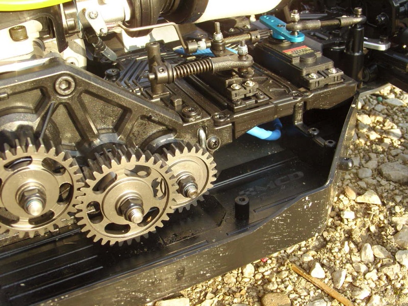

Quelque tours de roues pour se rendre compte que ça arrache pas mal, et ça freine fort....Tellement fort que l'ecrou du pignon de droite c'est fait la malle, le pignon avec, et plus de transmission....!!
Heureusement, pas de mal...
[img]
[/img]
Je crois qu'on va remplacer les rondelles par des "Nord Lock", et ça devrait faire l'affaire....!

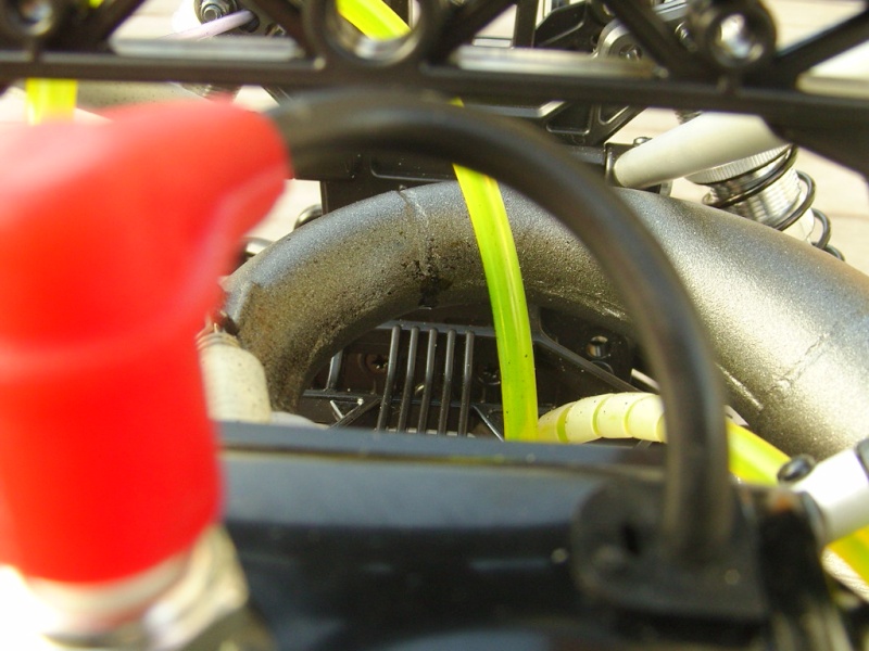

Après un bon nettoyage des coulures d'huile, et mise en place d'un joint supplémentaire au raccord pipe/réso, j'ai remis en route pour voir si cela fuyait toujours.....et bien oui.....!!!
[img]
[/img]
Par chance, en inversant mes durites, j'avais monté en provisoire le retour du carbu...
[img]
[/img]
En fait, la fuite ne vient pas du raccord.....
, mais d'un micro trou au niveau d'une soudure....
[img]
[/img]
Albert, as tu le moyen de le faire échanger facilement, ou je tente de le faire reboucher....?

Vu les éclaboussures, je trouvai bizarre que ça soit la jonction
Re: Un Léopard en Chartreuse...
Jeu 16 Fév 2012, 17:53
J'savais pas qu'on pouvait s'en servir d'airbrush....c'est au moins une buse de 0.2....
Albert, laisse tomber, j'me débrouille....c'est de la tôle...
Un p'tit coup de meule, un p'tit coup de brasure, et le V4 se fera plus moucheter.....! ça évitera beaucoup de transferts....!
- Nombre de messages : 15043
Jeu 16 Fév 2012, 17:58
Vu les éclaboussures, je trouvai bizarre que ça soit la jonction![]()
Surtout qu'il y avait de l'huile sur le dernier joint
Jeu 16 Fév 2012, 18:11
Certes....., mais sur le coup, t'imagines pas un trou dans le réso, plus le volant qui souffle..., tu te dis que finalement, ça vient peut être bien de là....!
Mais bon, ce coup ci, soulagé d'avoir trouvé....! J'aime pas le gras sur un moteur...
Jeu 16 Fév 2012, 18:14
C'est sûr qu'un trou dans le réso, c'est rare
Le plus chiant, c'est que tout est gras

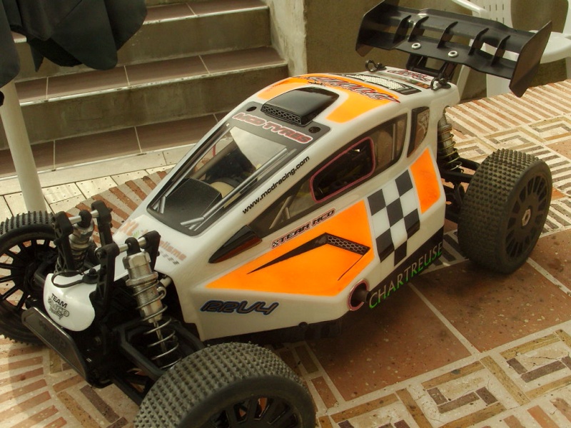

Lun 17 Sep 2012, 16:24
Salut à tous,
3 manches de CF, quelques ligues, et une nocturne à Savasse sont venues à bout de la robe de la belle.....Il était grand temps de passer chez le carrossier....D'autant que fin de semaine, il faudra être sur son 31 pour la course de St Hilaire....
Pas mécontent du résultat....., surtout pour une voiture sponsorisée par des moines...!
